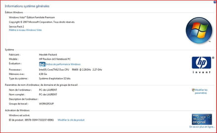

On m'a confié un PC portable (HP Pavillon DV5 Notebook), qui ne parvient plus à se connecter à Internet (filaire et wifi). Les caractéristiques de la bête en fin de post (capture Système).

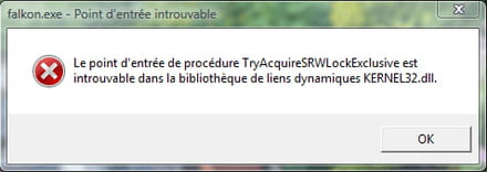

En parallèle impossible d'installer quoi que ce soit, j'ai ce message d'erreur :

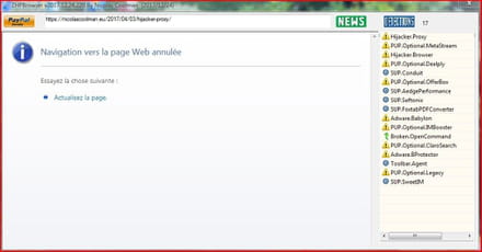

J'ai en partie résolu le problème en faisant une première décontamination via ZHPCleaner en virant certaines cochoncetés telle que "Offerbox" et un proxy (127.0.0.1:56847).

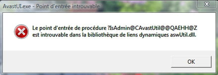

J'ai même droit à un nouveau message d'erreur à l'exécution d'Avast :
J'ai donc lancé 2 diagnostics (zhpdiag et FRST) donc voici les rapports :

    L'erreur Avast! provient d'un problème de version de DLL.
    Rappelons que Vista n'est plus supporté, donc trouver un antivirus compatible va être compliqué.
