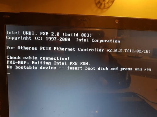

Voilà hier mon pc avais du mal à s éteindre il tournée tournée ... J ai du enlever la batterie
Aujourd'hui je vais pour l allumer voilà ce qu il me dit
Mais je ne sais pas quoi faire

    Le PC ne démarre plus sur le disque dur. Aller dans le Bios et mettre le disque dur en première position de démarrage, sinon, remettre les paramètres par défaut du Bios dans la rubrique Exit.

      1. C'est quel modèle et marque du PC ?
        1. C un Packard bell
        2. Pour accéder au Bios de votre PC, au démarrage du PC, tapotez sur la touche F1 du clavier, ou Suppr.
          Une fois dans le Bios, commencer par remettre les paramètres par défaut en allant dans la rubrique Exit (Sortie). Puis appuyer sur la touche F10 pour enregistrer les changements et redémarrer le PC.
          Si le PC ne démarre toujours pas correctement, trouver dans le Bios l'ordre de démarrage des composants (disque dur, CD/DVD, etc..) et mettre le disque dur HDD en première position de démarrage. C'est souvent dans la rubrique Avancé des Bios.
          Puis, appuyer sur la touche F10.
      2. Bon la il ne veux plus du tt s allumer
        1. Enlever la batterie et débrancher le cordon d'alimentation. Puis appuyer sur le bouton de démarrage 30 secondes pour vider l'electricité résiduelle. Rebrancher le cordon et relancer le PC.
      3. Il ne veux pas et en plus il fait des bruits et comme des grésillement
        1. Aie, c'est pas bon signe. Des grésillements au niveau du cordon d'alimentation ?
      4. Oui. Je testerai le PC quand même le PC sans le disque dur, c'est peut-être lui qui a un problème. Pour cela, il faut dévisser les vis d'une plaque qui se trouvent sous le PC comme on peut le voir par exemple dans ce lien :

      5. C'est mal engagé, les grésillements en attestent. désolé.
