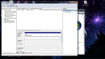

      Oui j'ai bien essayé mais message d'erreur à chaque fois. Redondance cyclique ou bien qu'il n'y a pas d'espace suffisant vu qu'il n'y a pas d'espace disque visible non alloué... Voila l'image du gestionnaire des disques.
      1. C'est le disque 1 sur l'image.
      2. Contributeur
        if faut cliquer "droit" sur Disque 1 , et l' initialiser
        sans l' initialiser , tu ne pourras jamais le formater
        alors tu pourras faire
        clic "droit" sur la surface et les formater
        tu leurs attribuent une lettre ; de E à X
        et la lettre G conservée pour un graveur CD/DVD
      3. Oui je sais exactement comment faire pour initialiser un disque mais la comme je le dit j'ai un message d'erreur systématique dès que je tente de l'initialiser avec click droit initialiser etc...

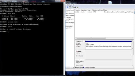

      1. Bonjour Tomlalz,
        Avez-vous essayé de les formater sur l'invite de commande ?
        Veuillez suivre la procédure de diskpart clean pour effacer votre disque : https://www.seagate.com/fr/fr/support/kb/how-to-diskpart-eraseclean-a-drive-through-the-command-prompt-005929en/
        Une fois que le disque est effacé, il faudra le formater en suivant les indications du lien suivant :
        https://www.seagate.com/fr/fr/support/kb/how-to-format-your-hard-drive-220151en/
        Nous espérons que cela peut réssoudre cet inconvénient.
        Bonne chance !

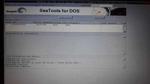

      1. Hello, non en effet je n'est pas essayé de les formater via l'invite de commande, j'essayerais ça tout à l'heure. La j'ai démarré un pc portable contenant un des fameux HDD en bootant sur un cd qui contient le logiciel sous dos seatools for dos v2.23 recommandé par vieu bison boiteux , j'arrive donc sur cette page.
        Comment je dois procéder dans ce logiciel ?
        Sinon c'est un lot de HDD vendu comme HS récupéré sur ebay.
        En effectuant les tests basic, short test, long test. Test statut : failed à chaque fois.
        Vieu bison tu parlais de réinstaller le firmware ? Comment fait on avec ce logiciel ?
        1. Bonsoir Tomlalz,
          Si un disque échoue à un des tests (soit le Short test ou le Long test), cela indique qu'il a rendu l'âme.
          Alors la procédure de réinstallation du firmware ne va rien changer sur le lecteur.
          Nous sommes désolés de vous donner des mauvaises nouvelles.

      2. Voila par ligne de commande. Mais impossible toujours de l'initialiser ou de faire quoi que ce soit...
        1. Salut,
          Comme nous l'avons indiqué sur le message précédent, il ne sera pas possible de rendre ce disque accessible, car il ne marche plus.
          Nous sommes vraiment désolés.
