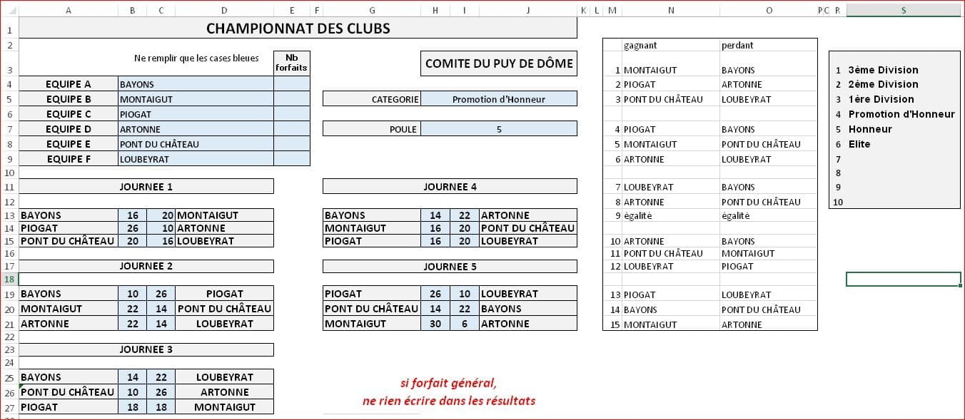

Bonjour, je dois réaliser un classement de 6 équipes qui se rencontre sur 5 journées.
Si deux équipes sont à égalité, on regarde le vainqueur de la rencontre direct et celui-ci passe devant, si il y a égalité, on regarde le goal-average.
Si + 2 équipes sont à égalités on es départage au goal average.
Es que quelqu'un aurait une formule qui pourrait me calculer directement mon classement en prenant ces conditions en compte.

ContributeurBonjour.
Observation préalable : Pourquoi te faut-il 2 lignes et 3 colonnes, en A13:C14, pour écrire le nom d'un club ?
Cela répond peut-être à ton sens de l'esthétique, mais c'est très inconfortable pour travailler et écrire des formules !
Ce n'est pas aussi bien comme ça ? https://www.cjoint.com/c/HJwbxXrATqA -

Merci beaucoup, voici mon fichier:
https://www.cjoint.com/doc/18_10/HJvt1rIhs1I_Classeur1.xlsx -
Bonjour, oui effectivement, on est pas obligé de prendre 2 lignes pour écrire le nom du club.
Par contre, le problème de classement se pose dans mon classeur Ne pas Toucher, c'est dans cette partie qu'il faudrait trouver une formule pour départager les ex-aequo selon les règles que j'ai citer au début.
Merci pour ce que vous avez déjà fait, c'est super merci
