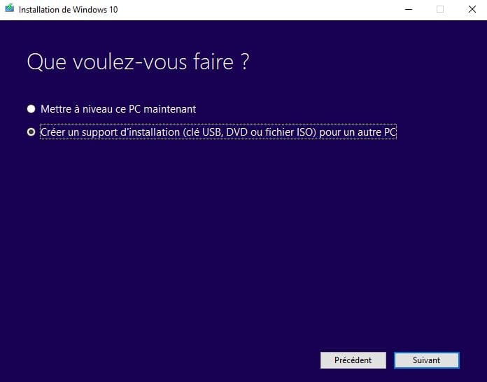

  1. Merci, c’est effectivement à cette ultime solution que je pensais. Je vais tester ce soir et vous tiens au courant.
      Avec cet outil de Microsoft les clé sont créées correctement et fonctionnent.
