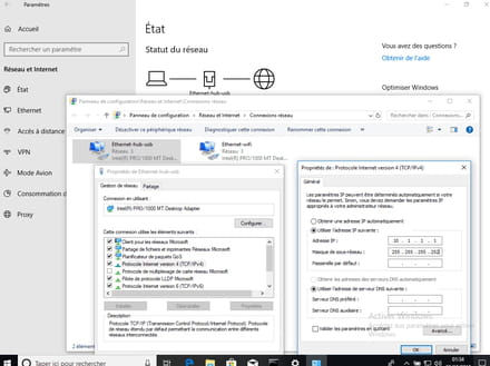

    4. brupala Messages postés 111189 Date d'inscription   Statut Membre Dernière intervention   14 462 > iluminador Messages postés 122 Statut Membre
      C'est rare d'avoir 2 PC seuls en réseau non connectés à l'internet.
      Mais bon,
      un câble entre les deux, une adresse ip fixe sur chaque 10.1.1.1 et 10.1.1.2 masques 255.255.255.252, pas de passerelle ni de dns.
      Ils devraient être en réseau direct.
    5. iluminador Messages postés 122 Statut Membre 27
      merci
      mais je ne sais toujours pas où/comment ouvrir l'adresse ip et les masques (de quoi s'agit-il?) et quoi faire ensuite...

      ,,,et que faire lorsque je suis à protocole tpcitv4?
    2. brupala Messages postés 111189 Date d'inscription   Statut Membre Dernière intervention   14 462
      bon je t'ai dit:
      clic droit sur la connexion et propriétés, tu sais faire un clic droit ?
      La connexion ethernet est la seconde sur la première capture et la première sur la seconde capture.
      Ta pratique est un peu limitée quand même.
      sur les propriétés tcpipv4, tu dois cliquer pour aller les modifier ...
      Sinon, il faudra mettre les deux en réseau privé, tu peux mettre les wifi aussi.
      Quelle version windows10 tu as précisémént ?

      dans centre réseau et partage, tu cliques sur modifier les paramètres dela carte, puis clic droit sur la connexion et propriétés ensuite aller dans protocole tcpipv4

        regarde la rubrique ethernet de la configuration paramètres réseau, comme je t'ai montré au <15>
