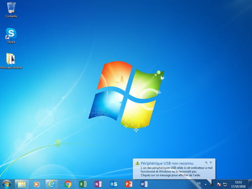

J'ai ce problème et je viens de mettre en pratique la combine pour ce dernier....elle ne fonctionne pas!
Le périphérique en question est le Windows device mentionné "unknown device". La connection est un Kinect sur pc via un adaptateur. Seulement j'ai pensé que ' USB de l'adaptateur est un 3.0 et que celui de l'uc c'est un USB 2.0??? Peut-il y avoir un problème en ce sens par rapport au périphérique???

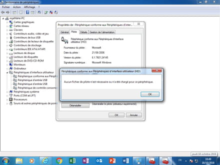

    1. Dans "périphérique d'interface utilisateur" j'ai le device en pilote non nécessaire ou absent??
      HID\VID_1A2C&PID_0C21&REV_0110&MI_01&Col02

    je ne vois rien de tel dans ta capture d'écran, et tu n'as pas d'alerte dans le gestionnaire de périphériques (des ? ou /!\ jaune)
    de plus, il est stipulé qu'il n'y a pas besoin de pilote pour le périphérique
    1. A la connection Kinect ça donne ce qui est sur l'image au dessus. Il y a bien le panneau triangulaire jaune avec le point d'exclamation.
        ok, mais dans le gestionnaire de périphériques, il n'y a pas d'alerte
        c'est Windows qui n'installe pas/ne reconnaît pas ton logiciel
