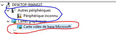

c'est dernier temps j'ai eu quelque soucis avec windows etc...du coup j'ai décidé de le réinstaller avec une clé usb..tout a marché mais maintenant je me rend compte que windows ne détecte pas ma carte graphique et me met : Carte vidéo de base Microsoft, et je pense bien que ma carte graphique fonctionnait avant la réinitialisation de mon pc et j'ai aussi remarquer une chose bizarre sur le gestionnaire de périphérique :

    Il faut installer les pilotes de la carte graphique - regarde là :
    https://www.malekal.com/mettre-a-jour-pilotes-carte-graphique-windows-10/
    https://www.commentcamarche.net/faq/8034-mise-a-jour-des-pilotes-de-la-carte-graphique

    1. no. d'identification de matériel : PCI\VEN_1002&DEV_6819&SUBSYS_E221174B&REV_00

  3. Ok j'ai enfin réussi ^^ si vous voulez savoir ce que j'ai fais c'est tout simple j'ai juste installé un pilote de ma carte graphique, ce n'était pas exactement la même version mais cela a marché quand même voila ^^
    bon courage a tous
      Pour info: c'est celui-ci --> Amd version 18.9.2 (317 mb) ?
