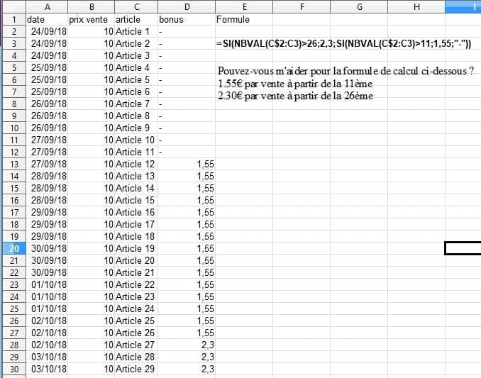

Pouvez-vous m'aider pour la formule de calcul ci-dessous ?
1.55€ par vente à partir de la 11ème
2.30€ par vente à partir de la 26ème
    C'est quoi qui bloque...?
      En fait, je n'arrive pas à trouver la formule qui puisse me donner un résultat correct. Par exemple, un vendeur fait 78 ventes. Il est commissionné à 1.55€ par vente à partir de la 11ème et 2.30€ par vente à partir de la 26ème. Je cherche une formule qui puisse calculer dans un tableau la somme à devoir et me faire gagner du temps...
    2. petite précision, dans ce cas précis la commission est de 145,15€.... j'ai essayé des formules mais aucune n'obtient ce résultat. Je dois louper un truc !
  2. Bonsoir
    une piste
    en D3 à recopier vers le bas
    =SI(NBVAL(C$2:C3)>26;2,3;SI(NBVAL(C$2:C3)>11;1,55;"-"))

      1. Bonjour et merci pour la piste. toutefois, et c'est la difficulté je pense, il faudrait pouvoir renseigner sur une cellule le nombre de vente effectué et que le calcul de la commission apparaisse automatiquement dans une seule autre cellule. C'est justement ce problème que je n'arrive pas à résoudre...
