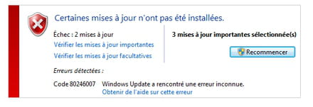

Windows Update KB4457144
Bonjour:
J'ai reçue le correctif cumulatif mensuel de qualité pour Windows 7 pour les systèmes sur x64 (KB4457144) avec d'autre m.a.j, je l'est ai installer mes échec pour le (KB4457144) après 4fois de tentative mème en mode autonome, les autres m.a.j on étais bien installer pouvez vous m'aider S.V.P pour résoudre ce problème
Mercie a l'avance

      1. salut:
        Mercie d’ovaire intéresser de mon sujet, je t'est pas répondu de-suite parce que j’ai commencer par la réponse de Malekal_morte- et de faire toutes les manipulation qui ma demander de faire sur sa réponse et que je suis toujours dans le mème problème , a propos de ta réponse j'ai fait ce que tu ma dit, et j'ai essayer d'installer la M.A.J , voila le résulta , je voulais te répondre de toute façon , le restauration système na pas fonctionner j'ai un disc réparration je vais l'essayer et je te donne la rréponse @+
