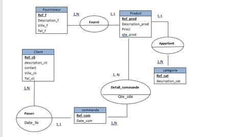

Bonsoir svp est ce que vous pourriez m'aider a trouver les règles de gestion pour ce mcd
voici celles que j'ai pu trouver mais je pense qu'elles sont fausses :
Un fournisseur fournit un ou plusieurs produits
Un produit est fourni par un fournisseur
Un produit appartient à une catégorie
Une catégorie contient un ou plusieurs produits
Une quantité de produit contient un ou plusieurs produits
Une commande contient une ou plusieurs quantités de commande
Une commande est passée par un client
Un client passe une ou plusieurs commandes
merci d'avance :)
merci d'avance :)
ModérateurBonjour,
C'est pas mal.
Je reformulerai quelques lignes :
Une catégorie pet être associée à un ou plusieurs produits
Une commande peut contenir 1 ou plusieurs produits
Un produit peut être présent de 1 à plusieurs fois dans une commande (quantité)
Une commande est associée à un client (passer commande)
