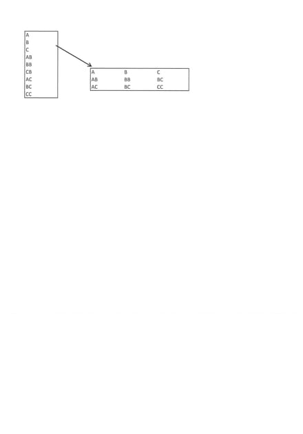

j'ai un fichier de ce type : 1 seule colonne et 1500 lignes
NOM
ADRESSE
TEL
NOM
ADRESSE
TEL
Je souhaiterais regrouper tous les nom sous une même colonne, pareil pour les adresses ainsi que les tel :
NOM - ADRESSE - TEL
NOM - ADRESSE - TEL
NOM - ADRESSE - TEL
J'ai testé la fonction transpose mais le résultat et juste inversé en ligne
Est ce que cela est possible ? une formule, une macro ?
Est ce que quelqu'un pourrait m'aider ? y-a t'il une solution ?
Je vous remercie d'avance

Re
Avec cette Macro tes cellules en colonnes F seront réparties sur les 3 premières colonnes :
Il faut que ta feuille soit en première position soit la plus à gauche.
Sub transfert()
Nb_Lgn = Sheets(1).Cells(Rows.Count, 6).End(xlUp).Row
X = 1
Y = 1
For i = 1 To Nb_Lgn
If X = 3 Then
Sheets(1).Cells(Y, X) = Sheets(1).Cells(i, 6)
X = 1
Y = Y + 1
Else
X = X + 1
End If
Next i
End Sub -
