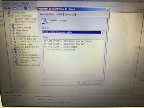

    Donne-moi le numéro d'identification de ton périphérique non identifié, voir ICI, donne-moi aussi ta version de Windows sans oublier 32 ou 64 bits.
    1. Nan ce n'est pas arrivé pendant un orage
      PCI\Ven_10C&DEV_8176&SUBSYS_818410EC&REV_01
      Windows 7 premium familiale 64bits

    3. Si besoin voila toute les lignes
    4. Modérateur
      Tu ne me dis pas tout car d'après la photo tu as deux périphériques en erreur contrôleur réseau et Belkin Wireless donc donne-moi les deux numéros d'identification, voir aussi mon précédent message.
    5. USB\VID_050D&PID_2103&REV_0200

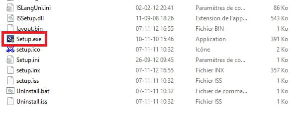

    Télécharge les pilotes
    Dézippe-les
    Lance le setup.exe
