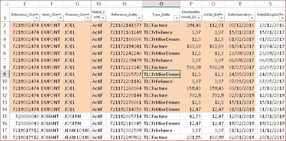

Bonjour Au secours j'ai besoin de synthétiser ces élements présent sur un seul tableau.
j'ai une serie d'information concernant une seule personne que j'aimerai totalisé en 1 ligne a chaque fois afin de creer une base de données en ligne. ci-joint un extrait des titres de mon tableau.
merci de votre aide c'est urgent.
Reference_Client Nom_Client Prenom_Client Complément_AdresseEF NomRue_AdresseEF CodePostal_AdresseEF Ville_AdresseEF Pays_AdresseEF Statut_Contrat Reference_Dette Type_Dette MontantNominal_Dette Solde_Dette DateOpération DateDExigibilite
Dans toute ses colonnes il y a plusieurs fois le même nom et prénom pour la meme réference client et j'aimerai les totaliser en 1 ligne par nom

    Nalyne972, tu as bien envoyé le fichier-exemple, mais tu n'as pas répondu à ma demande " Dans toute ses colonnes il y a plusieurs fois le même nom et prénom pour la meme réference client et j'aimerai les totaliser en 1 ligne par nom " ...
    Est-ce que les 13 lignes concernant DUPONT doivent en devenir une seule ?
    Est-ce qu'il lui faut 4 lignes, une pour chaque type de dette ?
    Est-ce autre chose qu'il faut "totaliser" ?
    Et à quel endroit de ton fichier faut-il afficher ces résultats ?
    1. Bonjour Raymond,
      Merci de ton aide il me faut pour 1 ligne par référence client et totalisant l'ensemble des dettes colonne Q
      RESULTAT dans un autre tableau si possible récapitulant ces informations ci-dessous.

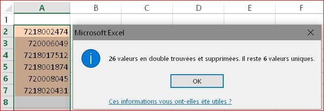

        4) Faire DONNÉES/Outils de données/Supprimer les doublons : on obtient 6 références

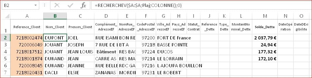

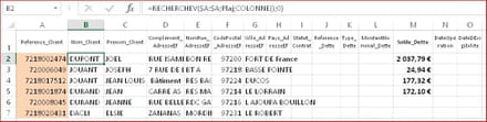

        5) En B2 saisir =RECHERCHEV($A:$A;Plaj;COLONNE();0) et recopier jusqu'en O7
        6) En M2 saisir la formule =SOMME.SI(Client;A:A;Solde) et recopier jusqu'en M7.

        1. WHAOUOOOOOOOOOOOOUUUUUU JE SUIS SUPER CONTENTE MERCI BEAUCOUP RAYMOND!!!
          j'avais un tableau de 1985 lignes pour retrouver que 233 trop génial.
          Merci mille fois. solution en 1 journée. top top. merci a ce forum.
