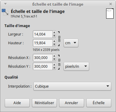

J'ai beau essayer d'appliquer ce que je vois dans différents tutos; je n'arrive pas à modifier la résolution (pix/inch)de mon image de travail sans que la taille ne suive automatiquement;
je passe par" Image > Echelle et taille de l'image", quand j'augmente la résolution dans les 2 compteurs du bas, la taille diminue dans les 2 compteurs du haut; bref, impossible apparemment de garder la même taille, de bloquer celle-ci pour ainsi dire, et augmenter la résolution; ce qui était une manip. de base dans Photoshop;

        j'ai essayé la manip que tu m'as indiqué;
        1/partant d'1 image A4: 21x29.7, 200dpi,
        2/ je modifie l'affichage de la Taille pour des pixels comme tu me l'as indiqué, sans changer la Résol.200dpi
        3/ je change ensuite la résolution pour 300dpi; effectivement la taille en pixels ne change pas
        4/ mais quand je change l'affichage de la taille pour des cm à nouveau, cette taille se modifie par rapport à mon image de départ ( A4: 21x29.7) puisque j'obtiens alors 14 x 19.8 environ, soit un demi A4...
        Une idée ? (ou alors il y a peut-être une notion de "taille" que je n'ai pas comprise..) L'objectif serait évidemment de changer de résolution pour une meilleure qualité d'impression, à taille égale, c;à;d sans changer le format du dessin (image)...
        [url=https://postimg.cc/image/9tr9elo2v/][img]https://s15.postimg.cc/9tr9elo2v/A4_cm200dpi.png[/img][/url]
        [url=https://postimg.cc/image/r8bhmvdhz/][img]https://s15.postimg.cc/r8bhmvdhz/px_200dpi.png[/img][/url]
        [url=https://postimg.cc/image/5btjzsmzr/][img]https://s15.postimg.cc/5btjzsmzr/px_300dpi.png[/img][/url]
        [url=https://postimages.org/][img]https://s15.postimg.cc/5oky63fl7/0.5_A4_cm300dpi.png[/img][/url][url=https://postimages.org/fr/]photo hosting[/url]
        Merci d'avance, bonne soirée...

        je crois que j'ai pigé... il faut (dans Image > Echelle et taille de l'image ) :
        1/Laisser d'abord la hauteur/largeur initiale - en pixel ou cm- dans le compteur du dessus.
        2/Venir ensuite augmenter dans le compteur du dessous la résolution (de 200 à 300, par exemple); conséquence : la taille dans le compteur du dessus va diminuer...
        3/Revenir dans le compteur du dessus pour changer la taille, la remettre à son niveau initial -en pixel ou cm- (la résolution dans le compteur du dessous ne va pas bouger)
        Conclusion: la résolution a été augmentée (ici de 200 à 300) sans modifier la taille initiale.
        Bon, reste que l'interpolation est peut-être trop violente (mais peut-être plutôt de 72 à 300 dpi ?) et qu'à l'impression le résultat ne sera peut-être pas à la hauteur... peut-être alors le faire plus graduellement comme il a été conseillé dans les différents tutos ?
