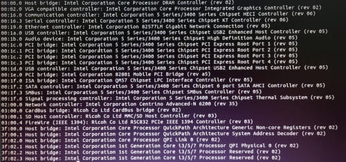

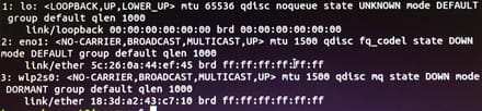

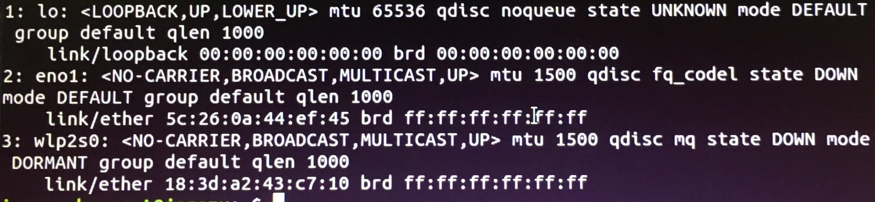

    3. Bonjour,
      Désolé pour cette réponse tardive mais j’ai été pris par pleins de choses à la fois et je n’ai pas eu le temps de m’occuper de mon ordi.
      Du coup j’ai réussi à faire ce que tu m’as demandé mais étant donné que maintenant même la wifi marche plus je n’ai pas pu faire copier-coller donc voici les images.
      J’espère que tu vas pouvoir m’aider et que les images se sont bien téléchargés
  2. Modérateur
    La prochaine fois, essaye plutôt de copier coller le contenu du terminal et de le mettre en forme avec les balises de code (4e bouton au dessus de la boîte dans laquelle tu tapes ton message), ce sera plus pratique pour tout le monde.
    Les paramètres possibles de
    dhclient
    sont dans ton cas
    eno1
    (carte ethernet) et
    wlp2s0
    (carte wifi), d'après les résultat de
    ip link show
    La carte ethernet est une Intel 82577LM Gigagbit. Elle est supposée être supportée par le module
    e1000e
    donc devrait marcher directement. Vérifie que celui-ci est chargé :
    lspci | grep e1000e
    (normalement c'est le cas, sinon
    sudo modprobe e1000e
    ) puis :
    sudo dhclient -v en0
    Bonne chance
