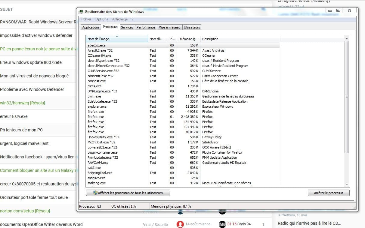

Je fais appel à vos lumières car j'ai un problème que je n'arrive pas à résoudre...
En local tout fonctionne correctement.
Sur internet, quelques ralentissement ponctuels.
Quand je suis loggé sur sur CCM avec Firefox, au bout d'un moment le disque dur se met à gratter comme un malade au point de ralentir le pc et de bloquer toute action souris/clavier.
Pourtant les performances n'affichent que 18% d'UC et 50% de mémoire utilisées.

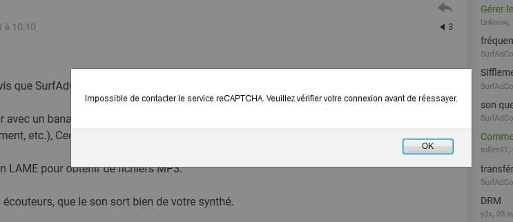

Au bout d'un moment apparait un message reCAPTCHA (uniquement sur CCM)
J'ai 5 processus Firefox ouverts dont un très gourmand
J'ai Avast comme antivirus, je nettoie régulièrement avec CClaener; adwcleaner et Malwarebytes Anti-Malware ne trouvent rien.
Est-ce qu'il y à une alternative avant réinstallation ?

    L'erreur de capcha, je l'ai aussi.
