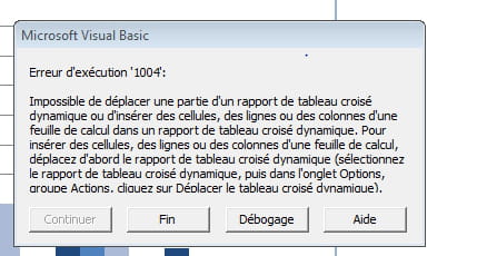

J'ai oubliée de vous donner une précision sans doute importante.
Dans mon véritable fichier de travail les éléments copiés sont des TCD.
Aussi quand j'essaie d'appliquer le code que vous m'avez gentiment retravaillé, j'obtiens le message d'erreur ci-dessous concernant la ligne :
wsh.Range("A1:E25").Value = wsh.Range("A1:E25").Value
