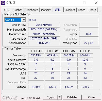

pour plus d'aide donne fait des capture d'écran avec cpu-z ou donne la référence qui est marqué sur la barrette

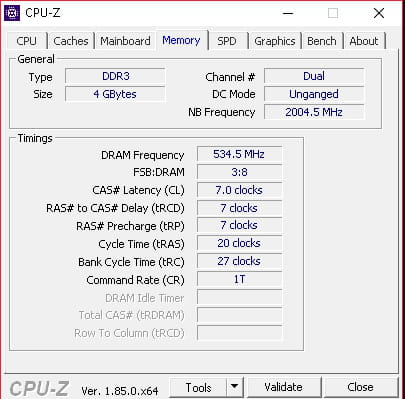

capture d'écran :

c'est de la ddr3 1333Mhz CL9
tu devrait pas avoir de difficulté à trouver :
