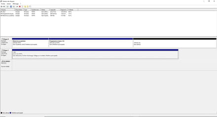

Problème partition non alloué, limitation 2 To
ayite15 Messages postés 3 Statut Membre -
J'ai un disque dur contenant une partition de 549mo (réservé au système), un autre de 2to en partition principale contenant toute mes données.
Je ne savais pas lors de l'achat de mon disque dur de 4to que le système n'accepterais pas mon disque dur dans son intégralité.
Du coup, après quelque recherche, j'ai vu que si j’utilisais le programme MBR2GPT je pourrais ré-allouer l’espace "perdu" en une seule partition mais je me demandais si je ne risquais pas de ne plus pouvoir redémarrer sur Windows en faisant sa ?
Quel sont les risques ?
Ps : disque 0 : HDD / disque 1 : SSD
Merci.

      Effectivement cela n'a pas marché... Je ne peux vraiment pas utiliser cette partition non alloué ?
      1. Malekal_morte- Messages postés 178136 Date d'inscription   Statut Modérateur, Contributeur sécurité Dernière intervention   24 713 > Ayite15
        non, les disques MBR sont limités à 2 To.
        Faut le passer en GPT.

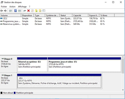

  3. ayite15 Messages postés 3 Statut Membre
    Bon j'ai régler mon problème.
    J'ai suivi le conseil de Guitare.
    C'est à dire que j'ai d'abords déplacer la partition de démarrage qui était sur mon disque dur vers mon SSD à l'aide de ce site/logiciel https://www.sevenforums.com/tutorials/209885-bootmgr-move-c-easybcd.html . Vraiment Ultra simple d'utilisation....
    Ensuite, j'ai redémarrer mon pc en bootant sur mon SSD pour être sur que la manipulation avait réussi...
    Lorsque j'ai été sur que je pouvais démarrer sur mon ssd sans problème, j'ai utiliser le logiciel AOMEI Partition Assistant pour convertir mon disque dur en GPT en suivant les instructions de ce site https://www.diskpart.com/fr/articles/partitionner-disque-dur-4-to.html .
    Apres redemarage, le disque dur reste au format d'origine, c'est a dire qu'il est toujours a 2to. Il faut retourner dans Gestion des disque et sois étendre le volume (ou créer une nouvelle partition selon votre choix) et votre disque dur sera reconnue entièrement.
    Apres des jours de recherche, la solution est vraiment simple a final ! En plus on n'a pas besoin de réinstaller windows et on ne perd pas ces fichiers !!!!
    Merci pour l'aide !
