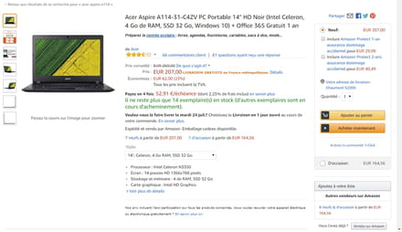

Bonjour je voulais savoir si un pc que je voudrais acheter qui le Acer aspire a114-31 processeur Celeron 4go de rm ssd 32go peut faire tourner l aplication obs qui est pour streamer merci de votre reconnaissance si réponse merci
  1. Itdaboyz Messages postés 358 Date d'inscription   Statut Membre Dernière intervention   97
    Oui.
    Tu peux faire tourner OBS virtuellement n'importe où.
    Après la qualité d'enregistrement/stream ne sera pas top.

      Il faut quoi de plus pour que soit au moin du 720p sinon merci de votre reponse sa fait énormément plaisir
      1. Judge_DT Messages postés 27651 Date d'inscription   Statut Modérateur Dernière intervention   10 015 > Tristan5300
        Faudrait déjà savoir ton intention !
        Si le but, c'est de jouer et streamer avec cette même machine, tu peux clairement oublier. Elle est à la limite de pouvoir streamer sans problème, les jeux faut clairement pas compter là-dessus.
        Tu devrais plutôt exprimer un peu plus ton but / usage. ;-)
    2. Itdaboyz Messages postés 358 Date d'inscription   Statut Membre Dernière intervention   97
      Pour au moins du 720p il va faloir envisagé un investissement d'au moins 800€ je penses.
      1. Judge_DT Messages postés 27651 Date d'inscription   Statut Modérateur Dernière intervention   10 015 > Itdaboyz Messages postés 358 Date d'inscription   Statut Membre Dernière intervention
        Tout dépendra l'idée... Si c'est juste pour encoder et diffuser depuis une source extérieure (par exemple à travers un boîtier de capture en USB ou quoi), on peut le faire avec une machine moins chère, mais... Si le but, c'est de jouer ET de stream en //, c'est clair qu'il vas falloir un budget plus conséquent... :-)

    Si c'est que le pc pour stream,
    Ouais mais comment tu vas faire ?
    installer une carte d'aquisistion dans un pc portable ?
    Si tu veux stream et jouer sur le même pc alors accroches toi ¯\_(ツ)_/¯
    xD
    et le intel celeron pour stream très mauvais idée c'est trop juste ... au moins un i3...
    Enfin à part si tu veux stream de la 720p 30 fps

        Avec des i3 actuels (6/7/8ème Gen), le stream 720@30 est largement possible. Techniquement, même à 60, avec les 8ème gen, qui équivaut à des i5 de 6/7ème gen, donc avec ceux là, on pourrait même aller au dessus. Après, ça dépends si c'est juste stream ou jeu et stream en //.
      2. Itdaboyz Messages postés 358 Date d'inscription   Statut Membre Dernière intervention   97 > Judge_DT Messages postés 27651 Date d'inscription   Statut Modérateur Dernière intervention
        Vraiment ? Je penses qu'il a l'intention de stream des jeux et pas son bureau (joke).
        Je suis vraiment pas à jour sur les i3, même si ca m'étonne tu as surement raison.
      3. Judge_DT Messages postés 27651 Date d'inscription   Statut Modérateur Dernière intervention   10 015 > Itdaboyz Messages postés 358 Date d'inscription   Statut Membre Dernière intervention
        Tu serais vachement étonné. ;-)
        De plus, il peut stream des jeux, mais rien ne dit qu'ils tourneront sur la même machine, non plus... :-))
        Il peut par exemple faire un stream, en capturant le flux par un boîtier d'acquisition et le PC ne sert qu'à recevoir le boîtier d'acquisition et à envoyer le flux de données vers le site de stream...
        D'où la question depuis le départ, de détailler son usage et d'expliciter ce qu'il en est réellement, car c'est un peu vaste et vague... ;-)
        Cela étant, je peux diffuser sans problème avec un i3 portable en 720p, mais pas avec un jeu en //, par contre. :-)
