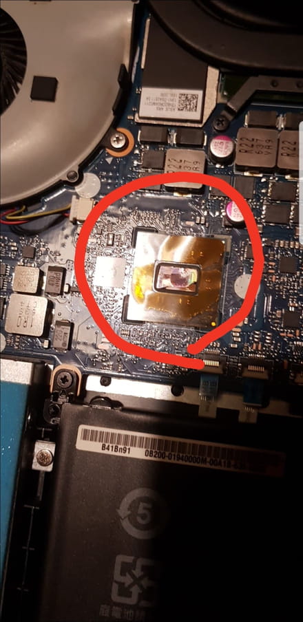

Je possède un ordinateur portable Asus rog depuis 2 ans.
Hier quand je l'utilisait, il c'est éteint d'un coup en faisant un "bip" et plus moyen de le rallumer.
Le lendemain matin je tente de le rallumer et la j'entend un gros bruit de casse et je voit une petite fumé sortir du pc. Du coup je demonte l'arrière pour y débrancher la batterie et je remarque que c'est le gpu intégré à la carte mère qui a pris un sacré coup.
Cependant mon pc possède une GTX1070 et je me demandais si il n'etais pas possible de pouvoir utiliser le pc seulement avec cette carte graphique et non la carte intégrée..
Le processeur ainsi que la ram est soudée à la carte mère, donc la réparation est plus ou moins coûteuse.
Un peu la flemme d'en racheter un tout de suite, même si je ne pense pas qu'il y a une solution à se problème..
Merci d'avance.

ModérateurSalut,
Le iGPU est intégré à la puce du processeur. Pas sur la carte mère. Impossible que ce soit l'iGPU donc. Sinon c'est le processeur entier.
T'es sur que c'est pas plutôt le chipset ou un VRM ?
Ou le GPU (GTX 1070) ?
Photo avec ça serait mieux.
Modérateur@GiroudtesnulTu sembles avoir démonter... Donc une photo ça serait plus parlant.
Modérateur@GiroudtesnulJ'ai jamais vu en plusieurs années un processeur Intel claquait de la sorte, je dois l'avouer.
Étonnant que ça soit le cas. Soit, il y a eu un défaut électrique qui a provoqué, soit il y a un autre problème qui l'a provoqué. Impossible à dire, mais si c'est le processeur, pas réparable sans changer le tout...
