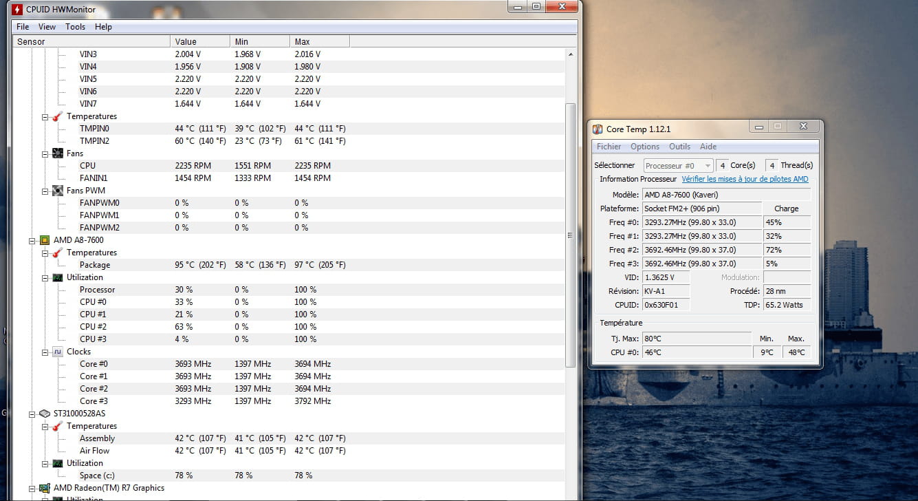

Aujourd'hui j'ai fais quelques tests pour voir jusqu'à quelle température mon processeur montait en jeu, et j'ai utilisé 2 logiciels différents.
Il y a cependant un petit problème :
Quand j'utilise le logiciel " CPUID HWMonitor ", le température relevé atteint les 110°C en jeu
Cependant, quand j'utilise le logiciel " Core Temp ", la température relevé atteint à peine les 45 - 50°C, en sachant que ce logiciel m'indique la température maximum qui est de 80°C pour mon processeur, ce qui contre-dit les résultats de l'autre logiciel.
Ainsi, lequel de ces résultats vous parer le plus logique ?
Dois-je m'inquiéter de la température ou ce sont des températures normal en été ?
Merci beaucoup !

ModérateurSalut,
Poste des captures d'écrans. Difficile à dire sans plus d'infos.
Modérateur@NaetraIl fallait dire aussi, que c'était un AMD A8...
Core Temp, il a fumé. Il a toujours eu du mal avec Kaveri, si je le crois, mon PC Portable chauffait à -10° à l'époque où j'avais un APU sur un HP...
Bref, clairement oui, il chauffe de trop. Le souci, c'est que c'est le problème de ses séries APU.
Je suppose que de plus, tu n'as aucune carte graphique avec, mais juste celle intégrée au processeur ? ;-))
Je ne serai même pas étonné que ça soit un PC """"gamer"""" acheté sur CDiscount ou truc du genre, dans un pack vendu peu cher... Si c'est le cas, cette machine n'a rien de gaming.
En l'état, il faudra changer le ventirad qui se trouve dedans et est clairement insuffisant, remplacer la pâte thermique et peut-être revoir la ventilation du boîtier, car là, c'est effectivement beaucoup trop chaud ! -
J'ai une carte graphique dédié.
Le problème c'est que j'ai récupéré un ancien boitier et que donc la ventilation et vraiment mauvaise ( j'ai la place seulement pour un ventilateur à l'arrière )
J'ai de la pâte thermique, donc le problème serait le ventirad ?
Je vais voir si je peux le changer !
Merci !
( Ce n'est pas spécialement un pc gamer, j'ai juste refait un PC avec les moyens que j'ai pour le moment, mais je compte changer de processeur d'ici l'année prochaine ( avec la carte mère par la même occasion ) donc je pense que ça ira peut être mieux :/ -
Modérateur@NaetraClairement le ventirad.
Un ancien boîtier... Il faudra peut-être prévoir son remplacement si il est si problématique que ça pour le refroidissement. -
