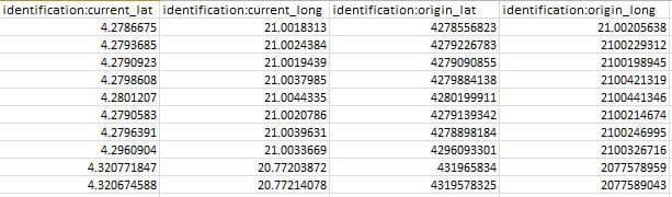

j'ai collectes des donnes gps mais c'est different. Voir photo en attache.
Les deux premieres colones sont des colones en decimal :
Ex: lat: 4.2786675 , long: 21.0018313
mais le deux dernieres sont en nombre.
Ex: lat: 4278556823 , long: 2100205638
La difference est au niveau du point qui leurs distinguent.
J'aimerai que les deux dernieres colonnes aussi aient des points. Mais je ne sais pas comment le faire vu que la liste est trop longue.

    1. Bonjour Vaucluse,
      Merci pour votre reponse.
      En realite, la difference est que j'ai un nombre (decimal) avec un point (.) et un nombre qui n'a pas de point. Comment faire pour que le nombre sans point puisse avoir un point (automatiquement).
      Mon vrai besoin est juste que ce nombre 4279226783 devienne comme celui-ci 4.2793685
      et celui-ci aussi 2100229312 devienne comme celui ci 21.0024384.
      Merci!

    Bonjour à tous,
    si tu as toujours 9 décimales :
    =--(GAUCHE(C2;NBCAR(C2)-9)&"."&DROITE(C2;9))
    remplacer "." par "," si besoin.
    eric
    Edit : encore plus simple :
    =C2/1E9

      je crois que ce qu'il faudrait dans un premier temps , c'est savoir quelle langue il faut parler à ce fichier, si on en croit les différents messages du demandeur, dont celui ci:
      https://forums.commentcamarche.net/forum/affich-35455834-convertir-un-nombre-en-decimal#4
      moi, ça ne me dit rien,
      Quant au 9 décimales, j'ai quand même un p'tit doute, vu qu'à priori le second exemple (longitude 2100205638 ne devrait en avoir que huit, soit 21.00205638
      ..... sauf erreur toujours largement possible

      Si, je pense que c'est un nombre de décimales fixes, sinon ça n'aurait aucun sens.
      Dans le cas contraire il faudrait la position de la "," pour chaque nombre pour que ce soit décidable. Difficile à imaginer.

      Autre proposition :
      saisir 1000000000 dans une cellule (assez large pour éviter son affichage en scientifique), le copier.
      Sélectionner la plage, collage spécial division
      eric
