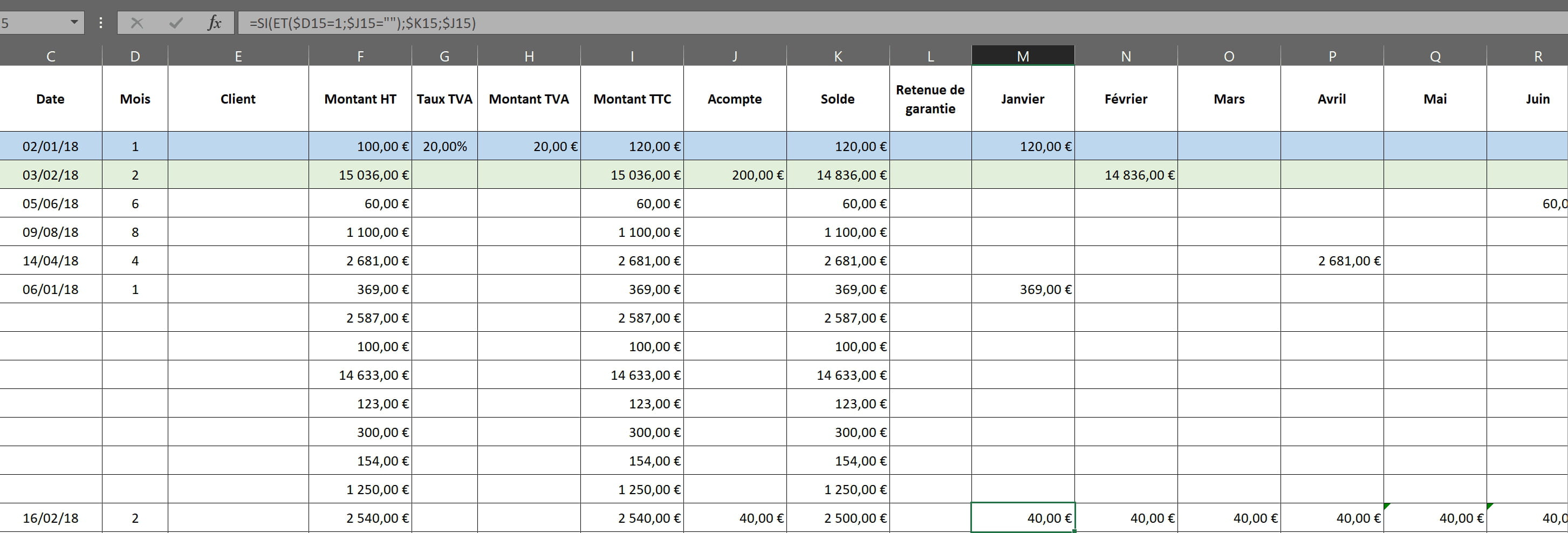

Je suis bloquée sur une formule de condition. Je joins une image de mon tableau en espérant que cela soit plus parlant.
Voici mon problème : J'ai une colonne "Mois", une "acompte", une "solde" et une colonne pour chaque mois de janvier à décembre.
Je souhaiterais que le montant de l'acompte (si il y en a) ou le montant du solde (si pas d'acompte) se répercute dans la colonne du mois correspondant à la donnée présente dans la colonne "Mois"
J'ai testé plusieurs types de formule si mais rien n'y fait. Quand je n'ai pas de somme dans la colonne acompte, cela répercute bien le solde mais dès que j'ai une somme dans acompte cela répercute la somme correspondante dans toutes les colonnes de janvier à décembre.
Si quelqu'un pouvait m'aider car là je sèche.
Merci par avance
  1. Bonsoir,
    Il aurait été préférable d'avoir un exemple de fichier qu'une capture écran sur lequel on ne peut rien faire
    essaye de coller en M2 cette formule que tu incrémenteras vers la droite et vers le bas (ATTENTION de bien positionner les dollars $ dans la formule
    =SI(TEXTE("1/"&$D2;"mmmm")=M$1;SI($J2>0;$J2;$K2);"")

      Merci pour votre réponse cela fonctionne parfaitement
