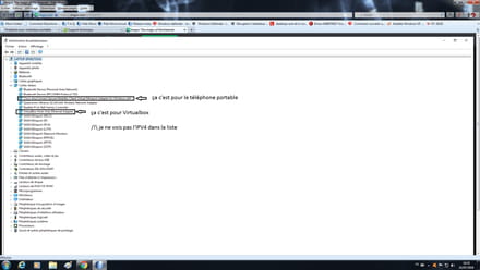

    développe "carte reseau" pour la capture d'écran
    1. Est-ce que cela fonctionne ainsi ?
      https://imgur.com/a/VbZePQF
  7. Contributeur
    re
    oui, ta capture d'écran est très bien
    tu as 1 partition virtuelle sur le pc (Virtualbox)?
    1. je crois que non (cela ne me dit rien ?)

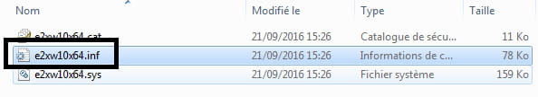

      d'après mes recherches, il faut installer >> Killer-Ethernet-Wireless_INF.zip (le fichier INF)
      tu peux le télécharger sur ton bureau clique ici
      dézippe le avec 7zip par exemple
      le lien >> https://www.7-zip.org/
      PS: prend celui correspondant au pc sur lequel tu le télécharges
      installe en tant qu'administrateur (clic droit)
      quand c'est fait, clique droit sur le dossier zippé >> 7zip >> extraire vers Killer-Ethernet-Wireless_INF
      ensuite, met le pilote dézippé sur ta cle USB et transfère le dans "tes documents"
      Va dans le gestionnaire de périphériques.
      Fais clic droit sur le périphérique >> Qualcomm Atheros QCA61x4A
      Mettre à jour le pilote
      Parcourir mon ordinateur ......
      Disque fourni
      Parcourir
      Va dans tes documents
      Va dans le dossier du pilote dézippé >> Killer-Ethernet-Wireless_INF
      Dossier >> Drivers
      Dossier >> Production
      Dossier >> Windows10-x64
      Dossier >> ke2200w10
      Sélectionne le fichier >> e2xw10x64.inf et OK
      Redémarre
      le fichier a sélectionner en image:
      dit moi ce que ça donne
      1. écran bleu direct ! Il n'a pas apprécié...

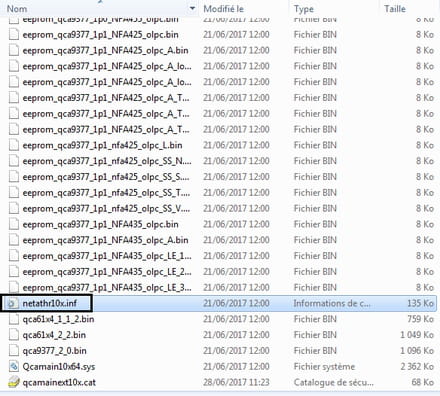

        Je me demandais (question peut-être très bête ?), si la carte réseau ne fonctionne pas, est-il possible d'installer une clé USB wifi ?
        si, mais il faudra désactiver la carte Wifi
        essaie encore ce pilote clique ici
        comme le précédent, dézippe le etc...
        ensuite, développe le dossier >> win10-12.0.0.318-whql >> 64bits et sélectionne ce fichier >> netathr10x.inf et clique sur OK
        redémarre le pc et dit moi ce que ça donne
        en image:
        1. pour le moment tout fonctionne bien. Juste une précision : je me sers maintenant du réseau domestique, tout à l'heure c'était le réseau pro. Reste à voir si ça va tenir. En tout cas, si jamais maintenant ça fonctionne bien, je pourrai te dire un grand grand merci :)
