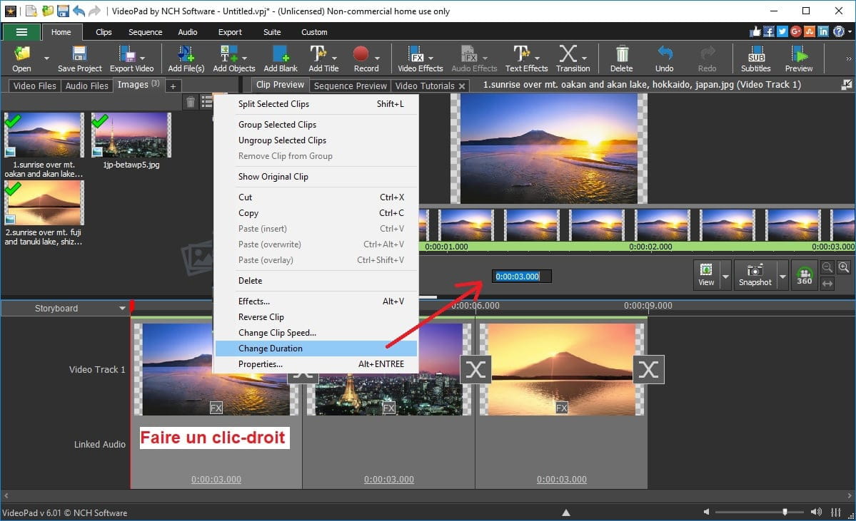

Faire un clic-droit sur l'Image puis Changer la durée et mettre 2 secondes. Pour sélectionner toutes les images sur la Table de montage faire Ctrl + A.
Si tu veux que dans tes projets, tes images aient toujours une durée d'exposition de 2 secondes alors configure le logiciels pour cela en passant par Options avant de débuter ton nouveau projet, sinon le faire eu cas par cas.
