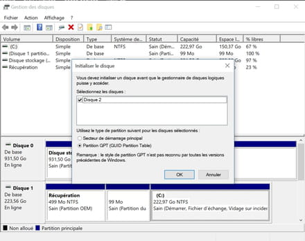

2/ Je suis allé voir dans la gestion des disques
Windows me demande d'initialiser le disque 2 en question.
Quelle que soit la méthode d'initialisation que je choisis, le message d'erreur suivant apparaît :
"échec de la requête en raison d'une grave erreur matérielle de l'appareil." Inquiétant..

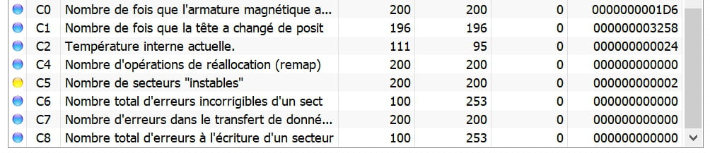

    Test ton disque avec ceci :
    https://www.commentcamarche.net/telecharger/utilitaires/6735-crystaldiskinfo/
    Décompresse le fichier puis lance le fichier décompressé x64
    On verra si il vois ton disque externe et si il lis les info de santé.
    Donne une capture.

      J'ai lancé CrystalDiskInfo, voici ce qu'il affiche :
      J'essaie Recuva de suite ?

      Et pour son état de santé on pourrais regardé de plus prêt mais se n'est pas bon
      (seuil suivant serrait "mauvais" et c'est bien souvent trop tard)
      Donc en prudence , on vois que tu a des secteurs instables.
      Par la suite rachète un disque , car meme si on récupère puis ré alloue l'espace , il plantera un beau jour.
      En tout cas si on le récupère, évite de mettre des chose importante dessus.

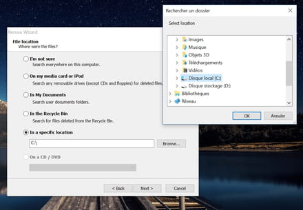

    3. Le soucis c'est que Recura ne me permet pas de choisir mon Disque Dur Externe pour l'analyser, il ne l'affiche pas. Comment faire ?

    Ton disque 2 est formaté en GPT alors que ton PC vue ici est en NTFS... ce disque vient d'ailleurs tu n'as pas du tout dire...?? Le format GPT est généralement utilisé avec Windows 10, mais pas que.
    Donc il faut en savoir davantage avant de faire n'importe quoi et perdre tes données..
    Ce disque est vendu formaté en NTFS pour Windows 10 https://shop.westerndigital.com/fr-fr/products/portable-drives/wd-elements-portable-usb-3-0-hdd
    Donc il s'est passé quelque chose depuis...??

      Quand on lance Checkdisk chkdsk /f /r en fait il est mémorisé et ne peut s'effectuer qu'au démarrage suivant...
      Il est étrange aussi que C: soit sur le N°1 et le D: sur le disque N°0 avant le disque System... tout ça c'est pas bien "catholique"

      Mon disque :C (n°1) est mon SDD 250go interne sur lequel j'ai installé W10.
      Le disque :D (n°0) que j'ai appelé "Disque de stockage" est mon disque dur interne sur lequel je mets photos, vidéos.
      Le n°2 est bien mon DD externe qui me pose problème.
