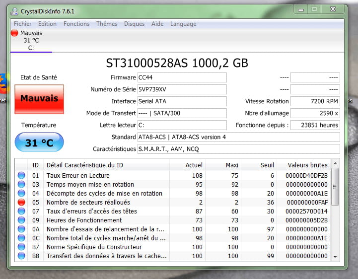

Je viens sur le forum dans l'espoir d'obtenir des informations concernant l'état actuel de mon disque dur.
J'ai téléchargé comme je l'ai souvent vu recommandé le logiciel Crystaldiskinfo pour obtenir son état qui s'avère Mauvais de couleur rouge !
  1. Salut ,
    Et bien la réponse est simple le disque est mort ...
    1. Merci pour votre réponse rapide, je vous joins l'image correspondant au diagnostic, que me recommandez vous ? (je n'y connais pas grand chose)
    2. @MilapititchatDe rien ,
      Et bien récupérer les données personnelles le plus vite possible ...
  2. Modérateur
    Si c'est rouge c'est mauvais si tu le peux encore récupère les documents que tu souhaites conserver avec un liveCD voir cette page et change de disque dur, voir aussi cette page paragraphe Les utilitaires de vérification disque dur.

    1. Merci beaucoup !
    2. Je tenais à préciser que j'ai eu l'information de par windows que mon ordinateur avait un souci avec mon disque dur il y a quelques mois de cela maintenant j'étais donc au courant mais sans trop y prêter attention (je déménageais). Je n'ai pas réutilisé l'ordinateur depuis plusieurs mois, Depuis que je le réutilise ces derniers jours, j'ai fait une mise à jour des pilotes et un nettoyage du PC à l'aide d'adw cleaner. (je trouvais mon PC très lent). Depuis lors tout semblait revenir à la normale, je n'avais plus de ralentissement particulier, je peux naviguer sur internet sans problème et même jouer. J'avais l'impression d'avoir retrouvé mon pc comme neuf.
      Cependant, au redémarrage de mon PC ce matin, j'ai eu un gros freeze sur le bureau windows avec impossibilité à faire quoique ce soir sur le bureau, je voyais ma souris (que je pouvais déplacer)qui chargeait en permanence et au bout d'une bonne demi heure, il y avait une fenêtre de Microsoft Windows avec écrit :
      "L'application ne répond pas. Le programme pourrait répondre de nouveau si vous patientez."
      J'ai redémarré plusieurs fois le pc et rien n'y faisait à chaque fois j'y avais le droit. ce qui m'a obligé à démarrer windows en mode sans échec + réseau et faire une restauration système à la date qui m'a été recommandée la plus récente. soit le 26/06/2018. Ce que j'ai fait.
      L'ordinateur fonction bien actuellement et est redevenu fluide, sans ralentissement ni quoique ce soir de particulier.
      Néanmoins, j'aimerais savoir si ce gros freeze peut être la cause de mon disque dur qui est défectueux ?
      J'ai déjà sauvegardé mes photos et doc personnels sur une clé USB, je vais donc faire une sauvegarde du système windows sur un dvd afin de pouvoir réutiliser mon wibndows 7 sur le nouveau disque dur si j'ai bien tout compris.
      N'y connaissant rien auriez vous des conseils pour l'achat de mon nouveau disque dur ?
      Merci d'avance

  3. Contributeur
    Bonjour a tous,
    Dans ton cas tu avais un Disque Dur 1To SATA 3.5" Seagate Barracuda ST31000528AS
