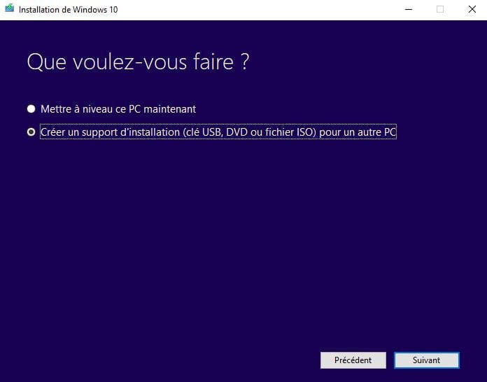

        2- Une fois que tu auras choisi et changé ton disque dur il faudra installer Windows 10, dans un premier temps il faudra créer une clé USB ou un DVD de Windows 10 avec l'outil de Microsoft MediaCreationTool, tu connectes ta clé USB à ton pc ou tu mets ton DVD dans ton graveur, puis tu ouvres MédiaCreationTool, ensuite quand tu arrives à cet écran tu coches la case comme sur cette image:
        3- Puis tu suis la procédure.
        4- Avant tout vérifie si actuellement ta version de Windows est liée à un compte Microsoft, tu pourras le voir en allant dans Paramètres==>Comptes, si ta version de Windows n'est pas liée à un compte Microsoft clique sur Se connecter plutôt avec un compte Microsoft, il faut faire ça car quand tu installeras Windows 10 sur ton nouveau disque dur tu n'entreras pas de clé de licence mais lorsque tu taperas ton compte Microsoft et son mot de passe associé Windows le reconnaîtra et s'activera automatiquement.
        5- Pour installer Windows 10 réfère-toi à ce tutoriel.
        Si tu as des questions n'hésite pas.

    5. Je ne pense pas que le problème provienne de mon installation Windows 10 étant donné que je n'ai pas d'erreurs lors du démarrage, je pense qu'en effectuant un diagnostique on pourrais trouver la source, vous savez analyser les codes ?
      1. Essaye ce que a dit Bazfile sinon cela marche pas, il faut que tu fasse l'installation de windows 10, si il y a pas de problèmes au lancement cela ne veut pas forcement dire que windows n'a pas de problème :D
      2. Merci pour ta reponse.
        Malheuresement l'installation de la mise a jour echoue et on me propose de contacter windows autant dire que c'est foutus si j'ose dire :)
