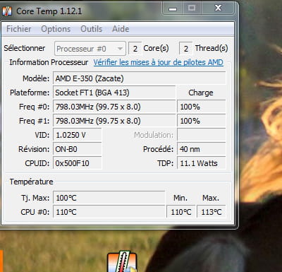

  6. Michelle2247 Messages postés 9 Statut Membre
    voila pour la capture d'ecran, j'espere que cela va vous aider a y voir plus clair
    merci beaucoup
    1. Malekal_morte- Messages postés 178136 Date d'inscription   Statut Modérateur, Contributeur sécurité Dernière intervention   24 712
      ha oui 100 degrés, c'est mauvais.
      Il faut nettoyer l'intérieur de l'ordinateur.
      Vérifier que le ventilateur n'est pas encrassé de poussières et le nettoyer.
      Mais vu la température, il doit falloir mettre de la pâte thermique.
      (si tout est froid, c'est peut-être la sonde qui déconne).
      Bref voir avec un magasin d'informatique.
      Évite de ne trop le laisser tourner, c'est pas bon du tout.
