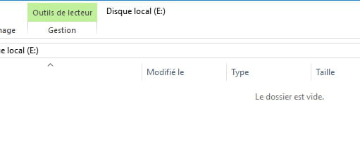

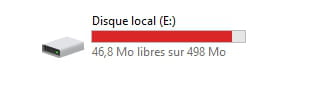

J'ai eu une mise à jour sur mon PC portable de marque ASUS.
A partir de ce moment j'ai une fenêtre qui s'ouvre très régulièrement m'informant que mon disque dur E est presque saturé. Or il se trouve que le disque E est vide. Que dois je faire ? Merci pour votre aide.

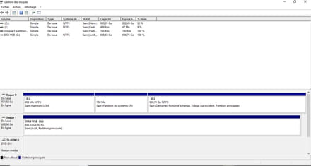

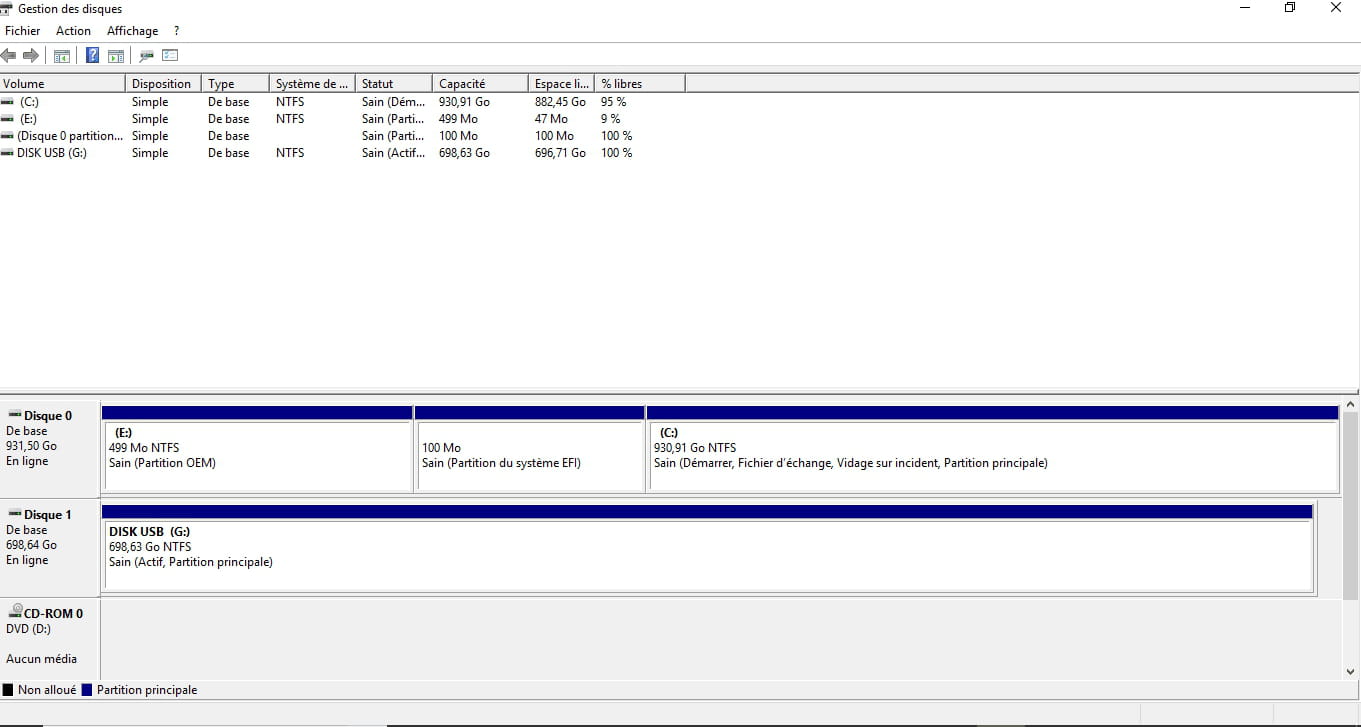

  2. Bonsoir !
    Pouvez-vous montrer une capture d'écran de la gestion des disques (diskmgmt.msc après avoir fait la combinaison de touches "Windows + R ") ? Cette partition est peut-être une partition système. Auquel cas il suffira de supprimer la lettre de lecteur

    3. voilà la capture écran
    4. capture écran
    5. Voilà, tout simple :
      - Clic droit sur le volume E:
      - Modifier la lettre de lecteur et les chemins d'accès
      (une petite fenêtre s'ouvre où vous pourriez...)
      - supprimer la lettre de lecteur
      Le seul problème dans tout ça n'est pas une question d'espace, mais bien de l'attribution d'une lettre de lecteur sur une partition qui ne vous est pas directement utile.
      Supprimer cette lettre de lecteur ne changera rien au bon fonctionnement du système.
      Cette partition étant pour autant essentielle au bon fonctionnement de votre système, il conviendra de ne pas la supprimer.

    2. effectivement, c'est cette petite fenêtre qui apparaît constamment en bas de l'écran - diskpart me paraît délicat à utiliser pour une personne novice comme moi - merci - bonne fin de soirée
