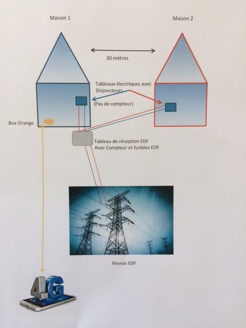

J'ai une réception internet par box orange dans une maison et je voudrais partager cette connexion dans une maisonnette située à 30 mètres et avec la même alimentation générale EDF comme il est précisé sur la photo jointe.
Cela est il possible ? avec quel type de matériel ?

je pense qu'un pont wifi serait une meilleure idée.
sinon un câble aussi entre les deux si le terrain est privé.
@lionel30150un pont wifi ce sont deux points d'accès wifi l'un en mode point d'accès et l'autre en en mode client.
En extérieur de préférence, avec ce genre de produit
