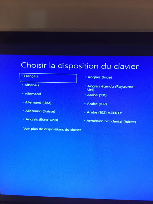

Actuellement au démarrage l'ordinateur se mets directement sur un écran bleu avec le titre "choisir la disposition du clavier "
-> je choisis français

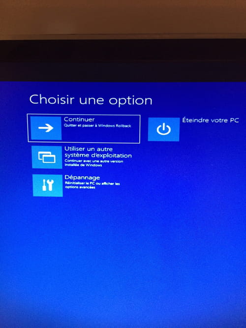

Je tombe sur une deuxième page bleue "choisir une option " avec plusieurs choix
Première option "continuer"
Quitter et passer à Windows Rollback
->le pc redémarre sur le premier écran de choix de dispo. Clavier

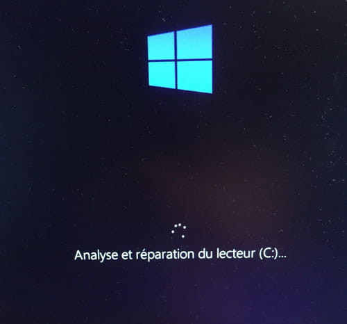

->en cliquant sur chacun d'eux l'ordinateur redémarre et mouline pendant un moment puis analyse et réparer
Puis la session essaye de s'ouvrir avec du mal
Elle s'ouvre finalement et lance la mise à jour

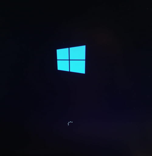

Pour à chaque fois planter avec le message d'erreur suivant
Après clic sur ok de la fenêtre d'erreur écran noir du bureau ,aucune icone et aucune fonction ne marche
Obligé de forcer le redémarrage
L'ordinateur redémarre et se relance sur la mise à jour qui se termine sur le message d'erreur puis l'écran noir

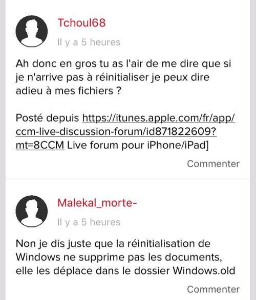

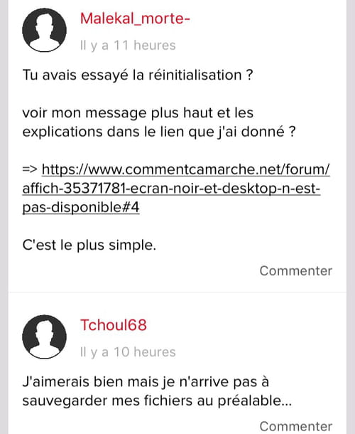

      4. @gugu01Ensuite pour la réinstalle de windows je veux bien tenter mais la recup des fichiers ne fonctionne pas et je ne veux vraiment pas les perdre

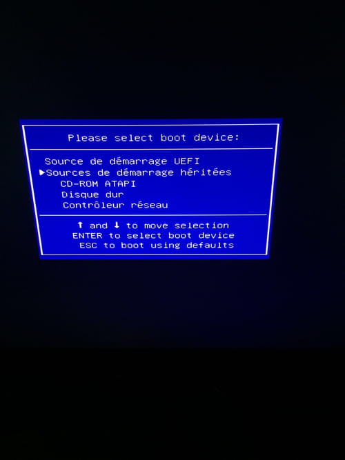

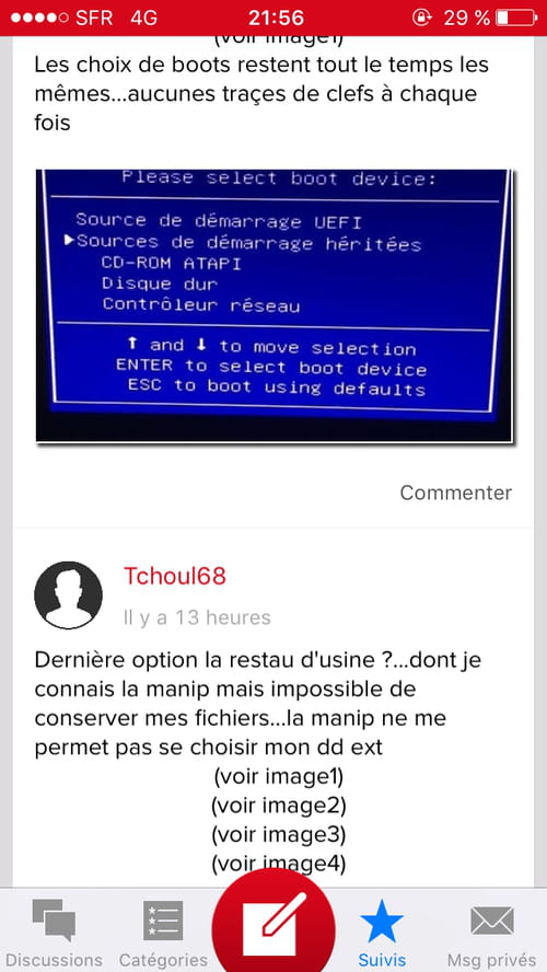

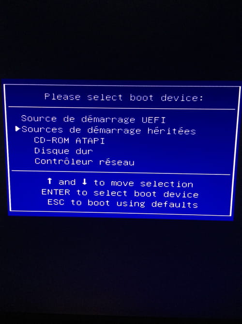

      Dans ton menu de boot on vois que les lignes d"développé sont source de démarrage hérité.
      Ta clé d installation n apparaîtra pas dans ces lignes, c'est normale.
      il faut voir si tu peut développé la ligne source de démarrage UEFI , car c'est la que ta clé serra vue.
      Si elle n apparaît pas on devra aller dans le bios du pc et voir si l'option secure boot est désactivé.
      (sinon empêche par sécurité de démarrer sur un support bootble)
      1. Ok je vais arrêter de partir en live et me focaliser sur l'objectif en y allant doucement
        Le problème est que je n'arrive pas à développer la ligne uefi et cela à chaque fois

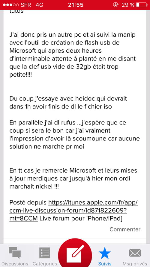

        3. le problème est que je ne sais pas si tu as vu mais j'ai déjà essayer deux fois de faire la clef avec l'outil de ms déjà avant que tu me file le lien...pour attendre 2hrs et que ce dernier plante :(
          je viens de le relancer encore une fois on verra....

          Et voilà la creation de clef à encore planté.....
        2. bon la clef est prette je coupe pour today je me reco fin de matinée

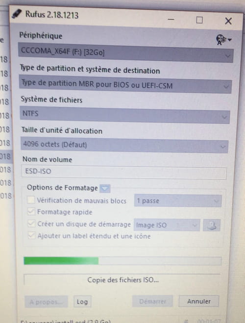

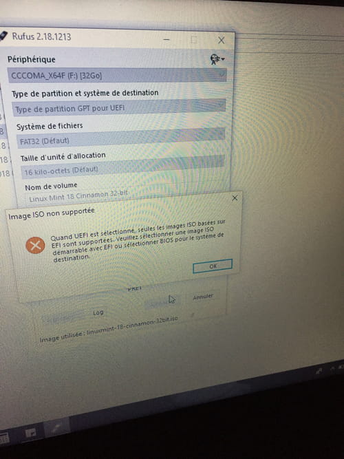

        Il faudrait créer une clé avec rufus et l 'iso w 10
        (l'iso se récupère avec l outils Windows, tu crée pour un autre pc mais indique graver plus tard, tu choisi pas de support. Tu n auras que l'iso , choisi bien un w 10 64 bits)
        Fait avec rufus une clé avec type de partition GPT pour uefi.
        Essai de démarrer dessus, celle ci dois etre visible dans les lignes UEFI.
        On vas travailler pour la faire apparaître.

        1. donc je dois refaire si je comprends bien l'iso en fichier et non en choisisant flash usb comme précédement?
          ok pour la ballade dans le bios et les photos je fais ça demain ;)
        2. Contributeur
          @Tchoul68Non c'est bien se que tu as fait avec l 'image donné de rufus.
          Nos réponse se sont croisées.
          Par contre ton iso de w10 il est clean , il vient bien de chez microsoft ?
        3. @gugu01Si c'est le fichier iso dont tu parles Non il vient d' heidoc comme l'indiquait le tuto de malekal car mediacreatool plantait...
          Si c'est de la version de w10 qui était installé jusqu'à present sur mon ordi oui oui c'est une version que j'avais dl lors de leur campagne de pub de passage à w10 gratutiement...
          que je comprenne bien est ce que j'ai bien fais la clef en choissisant flash usb ou alors je dois la refaire en choissisant fichier iso seulement car j'ai relancer mediacreationtool après t'avoir lu ...

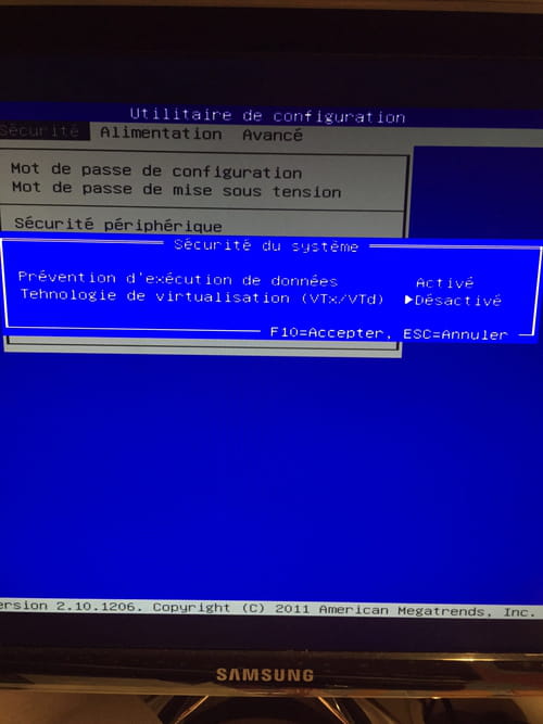

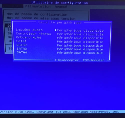

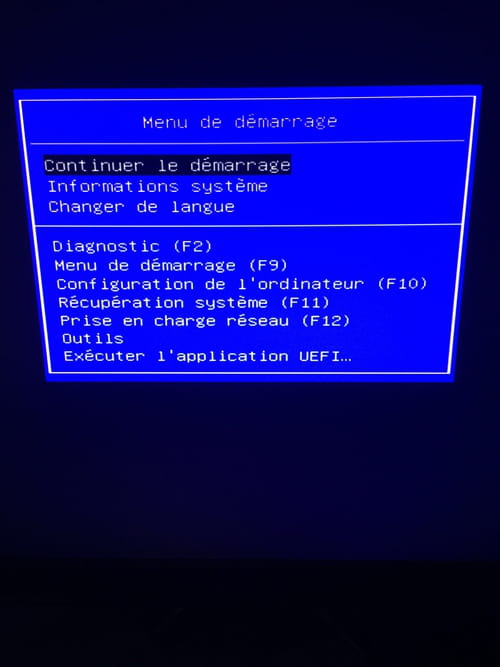

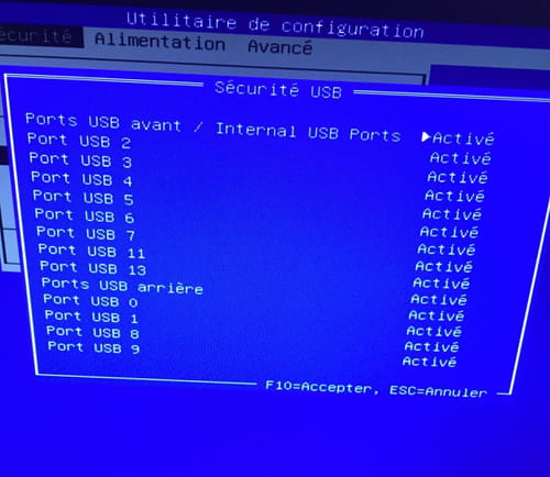

      5. Hello bon je suis dans le bios mais ne voudrais pas faire de bêtises donc ....
        Je suis allé dans config de l'ordi
        Puis dans sécurité puis sécurité du système qui était activé et là j'ai fais désactivé c'est bien cela??

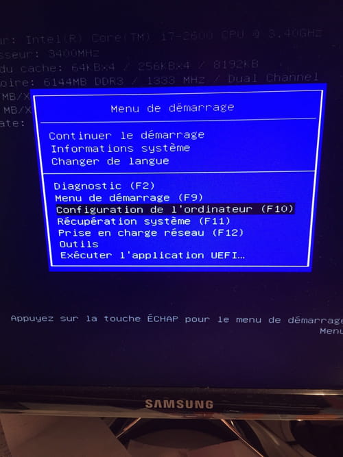

          On vois "sécurité périphérique" sur ton image , donc se serrai plutôt la qu'une sécurité empêchant de démarrer sur clé existe.
          Sur la première image, le menu , si tu prends "Exécuté l'appli uefi" , ça te donnerais pas un "bios uefi" plus complet ?

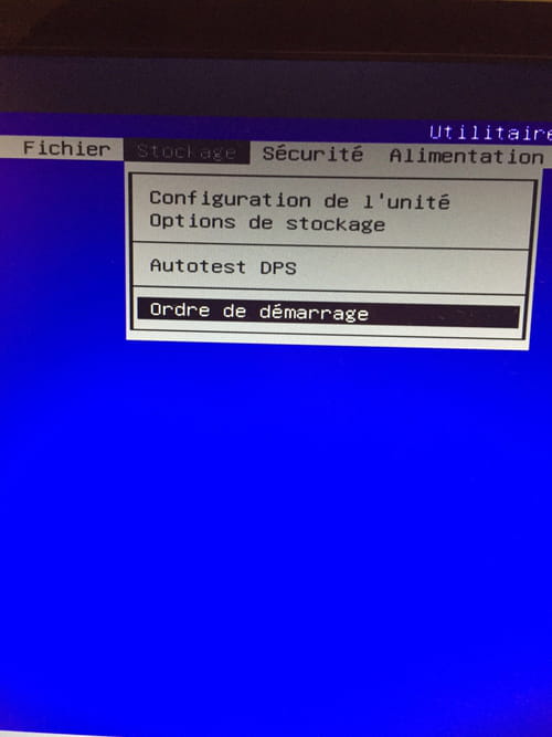

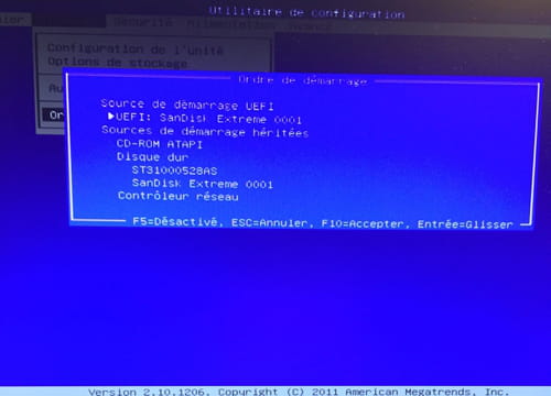

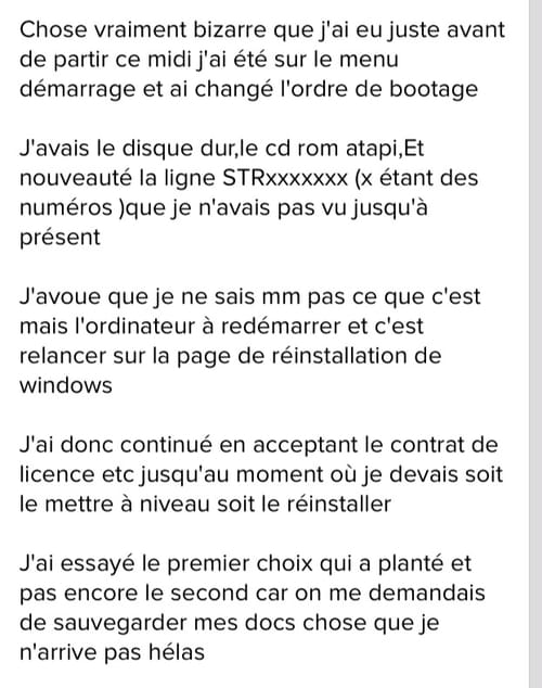

        2. Je me suis souvenu de comment j'ai fais pour changer le démarrage
          J'avais mis ST31000528AS(et je ne sais mm pas ce sue c'est)
          Dans stockage / ordre de démarrage
          J'ai donc activé la source de démarrage UEFI qui est présente ,en l'occurrence ma clef usb
        3. @gugu01Tout est dispo dans secu périphérique
          Ne serait-ce pas plutôt sécurité usb?

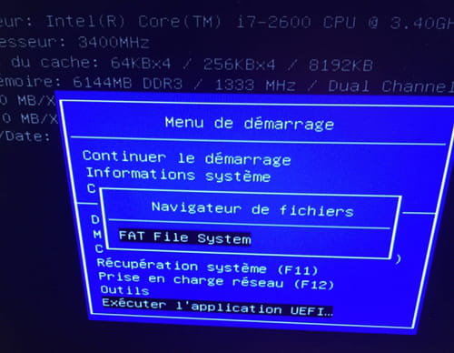

        4. @gugu01Pour le menu quand je clic sur exécuter l'appli UEFI une nouvelle fenêtre s'ouvre,je dois valider FAT file system c'est ça?
      6. Contributeur
        Alors c'est bon , sélectionne la, démarre sur ta clé qui apparaît , la scan disk.(dans uefi)
        (tu as désactivé une secu , et après tu l as vue ? on l a dans les deux source d'ailleurs)

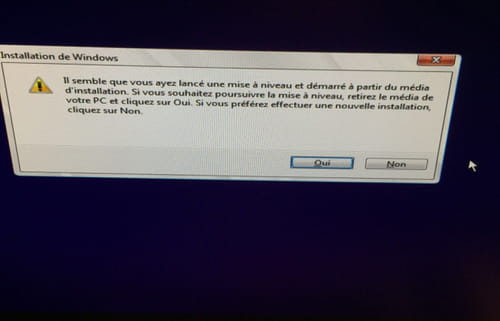

        1. Ok je tombe sur cette fenêtre
          J'ai cliqué sur oui et comme indiqué ai enlevé au préalable ma vlef
          L'ordinateur à redémarrer et bloc ainsi(il ne travaille plus)
        2. @Tchoul68J'ai forcé le redémarrage et ai validé sur oui cette fois-ci en laissant la clef branchée
          L'ordinateur revient en boucle sur la fenêtre installation de windows....
      7. Peut être dois je choisir non et faire une nouvelle instal?
          NON
          Tu devais avoir ceci
          Et au vue de ton message il ne trouve pas d'installation a réinitialiser.
          Se que tu as fait par la suite , vas réinstaller donc tout supprimer .
          ANNULE si pas déjà trop tard.
          Je t avais dit d'attendre , ha lala ...
          De toutes façon ça vas sans doute bloquer niveau type de partition.
          Si l 'installation na pas trouvé windows alors que l'on est en uefi, c'est que ton windows du fait de passage de w7 a 10 , c'est installé en mbr pour bios hérité.
          Faudrait que l'on refasse la clé avec rufus mais type de partition MBR pour bios et uefi.
          Démarrer dessus depuis les ligne hérité , mise a niveau il devrait détecté l installation et remettre un windows propre par dessus en récuperant les dossiers.
            Et si c'est bien le cas , je te conseillerais par la suite de récupérer tes doc, et remettre propre w10 dans sa config normale pour plus t embêter a l avenir .
            On verra après.
          2. @gugu01Tkt je n'ai pas continué
            Par contre j'avais la fenêtre que j'ai mise en photo et pas la tienne
            Ok je refais une clef comme tu me l'indique
            Écoute ds un premier temps si j'arrive à récupérer mes docs c'est bingo!
            Ensuite pas de soucis pour refaire un truc propre et qui rame moins
          3. @Tchoul68Je suis en train de refaire la clef cette fois avec l'iso recuperer de ms en suivant de manip hier soir
          4. Contributeur
            Ok aprés tu retourne dans le bios ou direct menu choix démarrage car tu as deja du débloqué le boot sur clé.
            C'est ta clé qui apparaitra dans le groupe Hérité qu'il faudra lancer.
            Installation mise a niveau, et pas de message d'erreur ou bizard.
            Si il y a dit les avant de faire quoi que se soit.
            J'essai de te trouvé des images du déroulement en tant normal.
          5. @Tchoul68Bon bah la clef est refaite par contre sa à l'air d'être planté le petit rond sous la fenêtre ne mouline plus et reste figé....
        2. Contributeur
          Bon on vas pas s'en sortir et se serra la meme m__de a chaque plantage.
          On change complet d'approche, je te propose :
          > récupérer tes doc a l'aide d'un live linux (sur clé usb)
          (windows reste en sommeil linux os reste sur clé , ouvre ton dd et tu copie tes doc sur dd externe)
          > refaire une clé avec rufus GPT pour uefi.
          > on lance une installation propre.
          Il y aura erreur au choix de partition.
          On ouvrira diskpart, videra ton dd et le convertira au format GPT.
          Attention tu n auras plus de partition de recupération d'origine (mais bon tu compte pas retourné sous w 7 je pense)
          > ton windows serra bon , et tu pourras le réparer plus tard avec la clé normalement sans tout ces déboires.
          Si ca te vas je détails tout.

            Je pense que tu devras booter sur ta clé linux en mode hérité si elle est dedans.

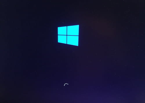

          5. @gugu01Bon cette fois il va jusqu'à ma session et relance la mise à jour
            Je ne comprends pas...

            @Tchoul68Et bien on est censé pouvoir démarrer sur clé donc la je pense que l on passe a coté d'un réglage dans le bios.
            En gros les bios voient et démarre direct sur clé
            ou on doit remonté la clé dans l ordre de boot
            ou une option secure boot (securité de démarrage) a désactivé pour autorisé une clé
            ou un mode csm , legacy ou hérité
            ou autre spécifique au fabriquant
        7. Contributeur
          Essai de faire ta clé linux avec rufus gpt pour uefi
          passe en uefi et boot dessus pour voir.
          (tu y es arrivé tout a l'heure avec la clé w10 quand elle était en gpt, donc ...)
          1. Ok j'essaye
          2. @Tchoul68Cela ne marche pas j'ai une fenêtre d'erreur
          3. Contributeur
            oui c'etait a prévoir ... normal
        8. Contributeur
          Donne moi des images de chaque onglet de ton bios .
          Comme celle ci , je veux voir l ensemble
          1. Ok je fais ça dès que possible
            Tu veux des photos de quoi ? Menu démarrer en détails je pense
              chaque onglet de ton bios (main , sécurité, démarrage , avancé et autre ...)
              Que je vois tout, au cas ou une ligne me saute au yeux.
