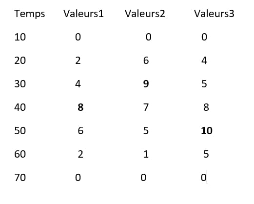

J'ai beaucoup de données à récupérer qui vont me prendre trop de temps à la main, donc je me permets un appel à l'aide! Merci par avance ;)
J'ai un tableau avec plusieurs colonnes
Ici le 8 dans la colonne 2 (intitulée "valeurs1"), le 9 dans la colonne 3 et le 10 colonne 4 sont en gras et en rouge grâce à une règle =B2=MAX(B$2:B$250).
Je dois récupérer pour chacune de ces valeurs le temps associé qui est placé colonne 1 (intitulé Temps) dans une nouvelle feuille...???
Ici ça donnerai:
40
30
50
Une solution de génie????

Bonsoir Guillaume,
Pour avoir le temps associé à la valeur max de la colonne B
=INDEX(A2:A250;EQUIV(MAX(B2:B250);B2:B250;0))
Pour avoir celui associé à la valeur max de la colonne C
=INDEX(A2:A250;EQUIV(MAX(C2:C250);C2:C250;0))
etc...
Cdlmnt
Via -
