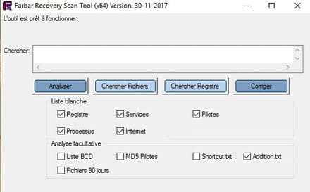

      Télécharge FRST une fois téléchargé met-le sur le bureau puis ouvre-le tu auras ceci :
      Clique sur Analyser à la fin de l'analyse tu auras deux fichiers texte sur le bureau FRST et Addition envoie ces rapports sur https://pjjoint.malekal.com/ puis donne les deux liens générés par Pjoint dans ton prochain message.
