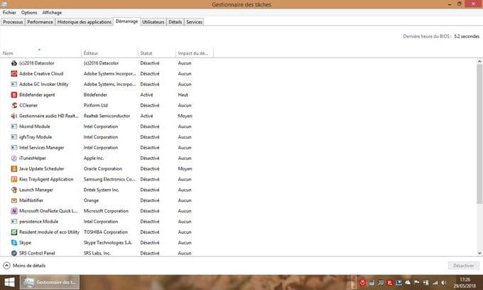

    - Pour ce qui est des suppressions au démarrage, je te joins 2 captures d'écran:
    https://img-_19.ccm2.net/qvcdr7eD1busr6Chq1tHP7-TuMk=/d1d8895d10ac4a7380d45aaaabfaec41/tmp/Gestion_Demar._1.jpg

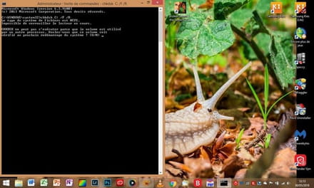

    - Pour ce qui est de la vérif. syst. fichiers, je te joins une capture d'écran:
    Cela ne pose pas de problème de répondre par "O" ?

  6. DOMAN36 Messages postés 19 Statut Membre 1
    Java et Ccleaner ont été déinstallés après la capture d'écran de "Gestionnaire des tâches / Démarrage" que je t'ai envoyé.
    Pour ce qui est de la liste donnée, je n'ai pas trouvé l'accès. C'est pour çà que je t'ai joint cette capture d'écran. Je viens de regarder à nouveau, et dans l'onglet "détail" je ne retrouve pas ta liste.
    Est-ce que je peux répondre "oui" pour le système fichiers SVP? Et une fois vu le résultat, je retrouve mon PC après un nouveau redémarrage ?
    Est-ce SKYPE peut être déactivé au démarrage ? Je l'utilise fréquemment avec mon fils qui travaille à l'étranger.
    1. Malekal_morte- Messages postés 178136 Date d'inscription   Statut Modérateur, Contributeur sécurité Dernière intervention   24 713
      tu peux désactiver du démarrage, les programmes que j'ai donné dans la liste (itunes, skype, etc)
      regarde les noms entre crochet
      ensuite vois ce que cela donne pour la vitesse.

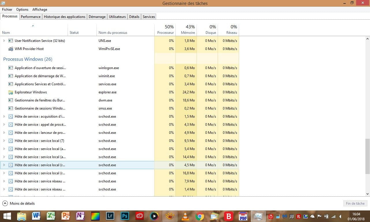

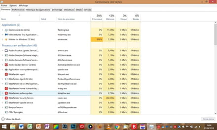

  7. DOMAN36 Messages postés 19 Statut Membre 1
    Je te joins 2 captures d'écran pour le gestionnaire de tâches, onglet "Processus". A part Bitdfender qui est a 200 Mo, le reste n'utilise que peu de mémoire.
    A part les suppressions des 4 logiciels qui étaient déjà "désactivés" au démarrage (1ère capture écran envoyé), je n'ai rien fait de plus à ce jour et pourtant, mon PC est plus rapide à ce jour.
    Dois-je faire autre chose SVP?
