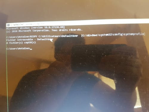

        @Manailet la première partie, remettre l'emplacement par défaut du Desktop ?
      3. voila ce qu'il se passe quand je veux faire la premiere partie
      4. Etant donné que je me sert de mon telephone, je ne suis pas sur de savoir de quoi tu parles.
        Je ne vois pas la première partie que tu me demandes de suivre. Peux tu la copier ici?
    2. Le souci c'esr que le fichier defaultuser est introuvable. Donc je ne peux strictement rien faire
