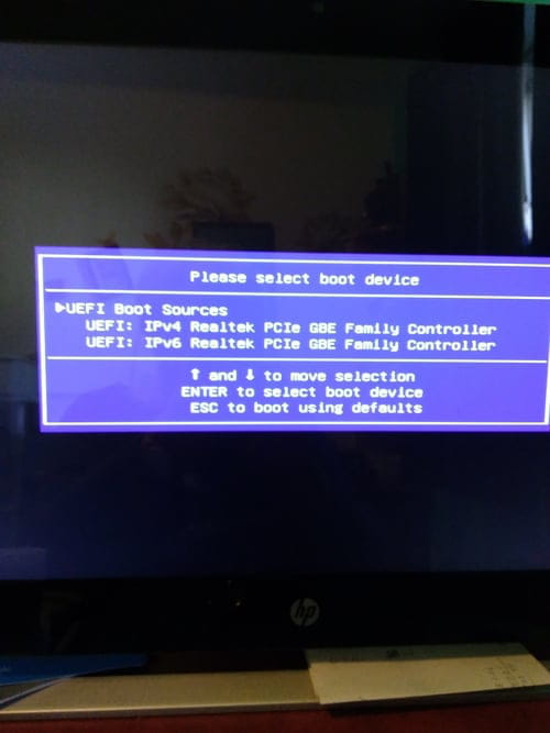

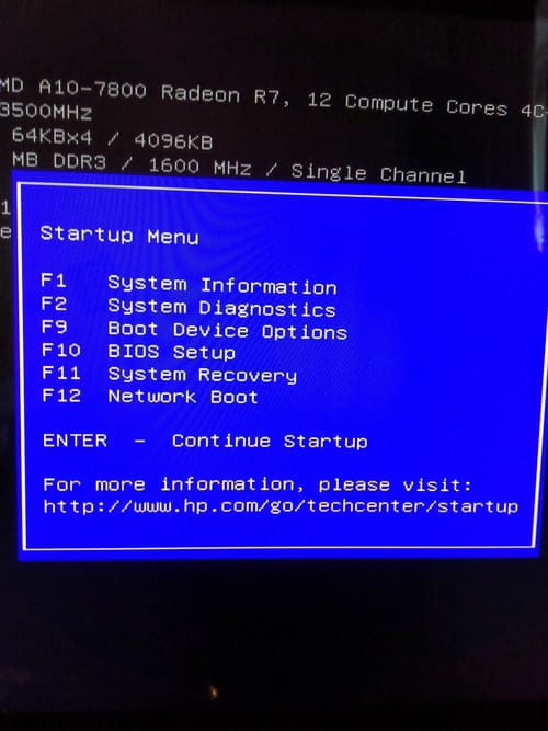

    Bonjour et.merci mais je ni arrive pas,je vous fais voir ce qui ouvre en espérant y arriver car je suis sur mon cellulaire.
    1. Malekal_morte- Messages postés 178136 Date d'inscription   Statut Modérateur, Contributeur sécurité Dernière intervention   24 711
      C'est le menu de démarrage pour choisir quoi démarrer.
      F11 ça donne quoi ?
  3. Colette20188 Messages postés 5 Statut Membre
    Bonjour, j'ai aussi essayé F11,F12 comme le8_et9 et il me faut cliquer vite sur Escape car j'ai toujours le carré me disant impossible sur le sans echec,et à la suite ces carré bleu qui m'offre des choix comme sur l'autre capture et rien ne va.Merci encore de votre patience.
