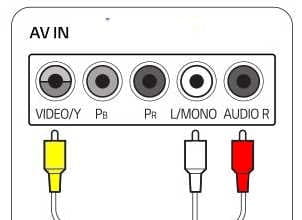

      D'abord sur la TV LG tu te connectes en entrée comme sur l'image de la notice :

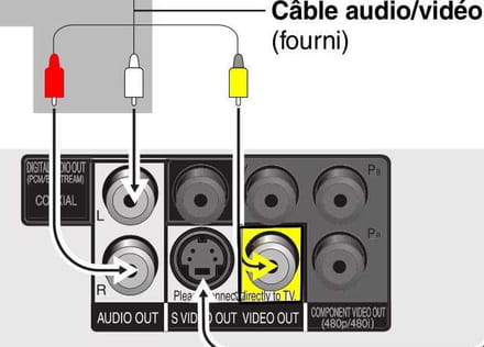

      Puis sur sur le lecteur DVD tu te connectes en sortie comme ceci :
      Pour l'audio c'est facile mais pour la vidéo (coloré en jaune) c'est "VIDEO OUT" ... ne te branche pas sur les "Component" .
