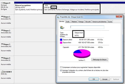

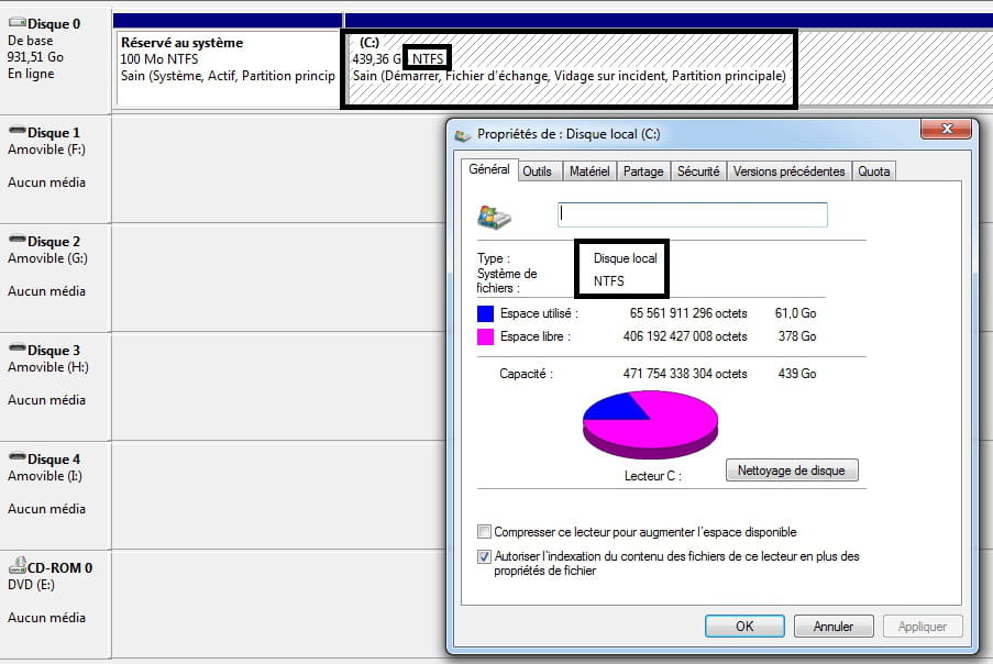

    1 exemple en image du disque dur de mon pc

  9. billmaxime Messages postés 50539 Date d'inscription   Statut Contributeur Dernière intervention   6 154
    re
    vu que tu n'es pas inscrite sur le site, tu ne peux pas poster de capture d'écran par la voie "classique"
    je te joins tout de même la procédure >> https://www.commentcamarche.net/infos/25913-forum-ccm-mode-d-emploi-inserer-une-image-dans-un-message/
    dans ton cas, fait la capture d'écran et poste la via cjoint >> https://www.commentcamarche.net/faq/29493-utiliser-cjoint-pour-heberger-des-fichiers
