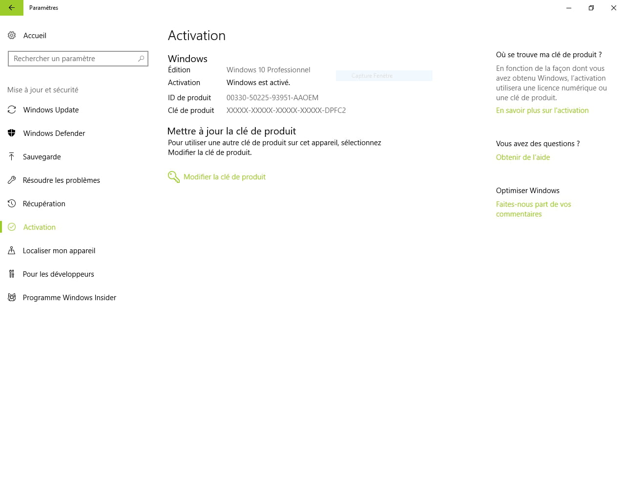

    Excuse moi pour le double post, je n'arrivep as à éditer le premier. Ma license semble être toujours valable...
