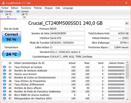

    Si c'est le cas utilises CrystalDiskInfo pour connaitre l'état de santé du disque dur.

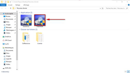

    Une fois celui-ci sur le bureau, il faut décompresser le fichier dans un dossier.
    Une fois fait il faut cliquer sur le fichier DiskInfo64 pour le lancer si la version de Windows est bien en 64 bits sinon il faut cliquer sur DiskInfo32.
    S'il y a écrit PRUDENCE ce n'est pas bon du tout.

      Le logiciel offert teste que les lecteurs des disques locaux du système : état prudence !

    2. @M@narPrudence veut tout simplement dire que le disque dur est en train de mourir.
      Donc il va te falloir un autre disque dur pour y stocker les données peut-être récupérables sur celui-ci.
      Par contre il faudra formater le disque pour que Recuva puisse faire son boulot de récupération.
      Ce soft ne fonctionne pas si le disque est en RAW.
