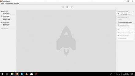

J'ai un problème qui commence sérieusement à m'agacer. Je suis sous Windows 8 et utilise Firefox.
Depuis quelques temps, une fenêtre Web IDE s'ouvre toute seule dès que je fais quelque chose sur mon ordinateur, m'obligeant à arrêter tout ce que je fais pour l'abaisser ou la couper. J'ai essayé de désinstaller et je n'ai pas réussi. J'ai tenté également de comprendre de quoi il s'agissait en cherchant sur le net mais sans succès.
Voici une image pour que vous ayez une idée :

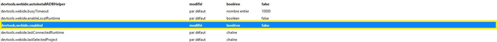

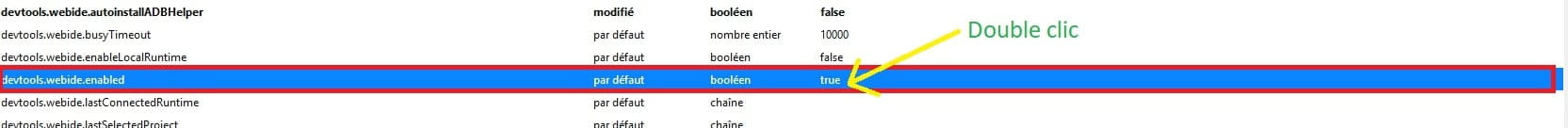

    Descends à la ligne → devtools.webide.enabled
    Double clic sur la ligne devtools.webide.enabled pour passer la valeur à → false
    Avant:
    Après:

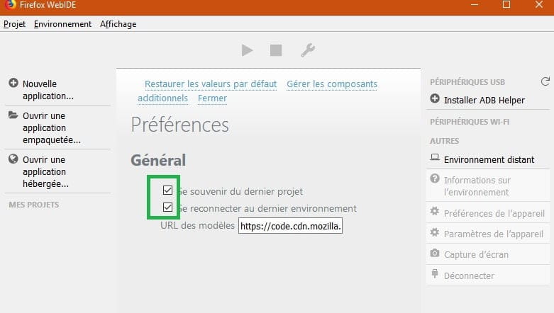

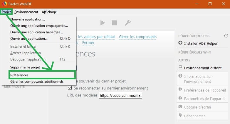

  2. pistouri Messages postés 19010 Date d'inscription   Statut Contributeur Dernière intervention   Ambassadeur 8 732
    Quand la fenêtre apparait:
    Va sur → Projet puis sur → préférences
    Décoche les 2 cases :
    - Se souvenir du dernier projet
    - Se reconnecter au dernier environnement
    Ferme la fenêtre et redémarre le PC

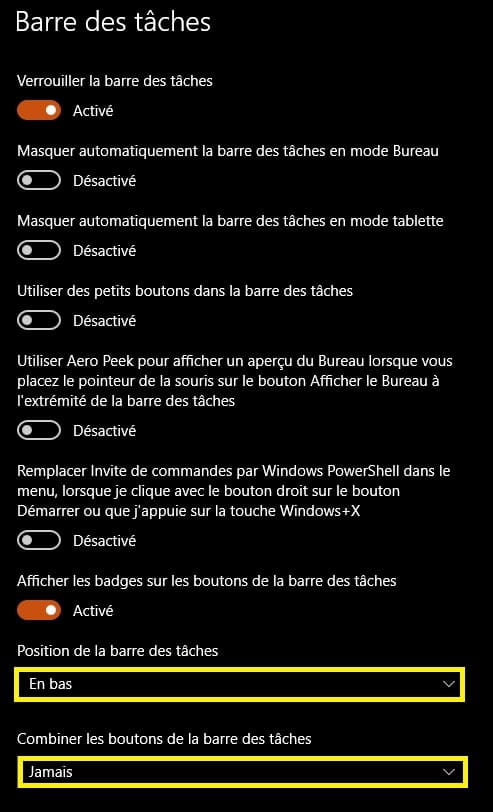

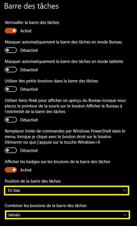

    il me semble voir également sur ta capture que l 'icône Firefox est en double l 'un sur l 'autre (effet d 'optique peut-être)
    Simple vérification :
    Clic droit sur la barre des tâches → Paramètres de la barre des tâche
    Position de la barre des tâche → En bas
    Combiner les boutons de la barre des tâche → Jamais
    Regarde si tu vois encore les plugins suspects

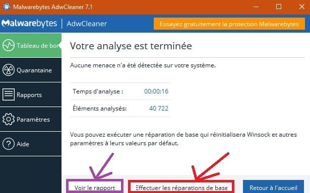

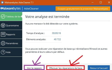

  4. pistouri Messages postés 19010 Date d'inscription   Statut Contributeur Dernière intervention   Ambassadeur 8 732
    Serait bien de passer Adwcleaner
    Fais le scan → l 'analyse
    A la fin de de l 'analyse clic sur → voir le rapport
    Le bloc note s 'ouvre
    Va sur Fichier → Enregistrer sous
    Sélectionne → Bureau
    C 'est juste pour voir le rapport sans supprimer les menaces
    Ferme Adwcleaner
    Si tu décide supprimer ce qu 'il à trouvé clic sur → Effectuer les réparations de base
    Puis sur → Nettoyer et redémarrer maintenant
