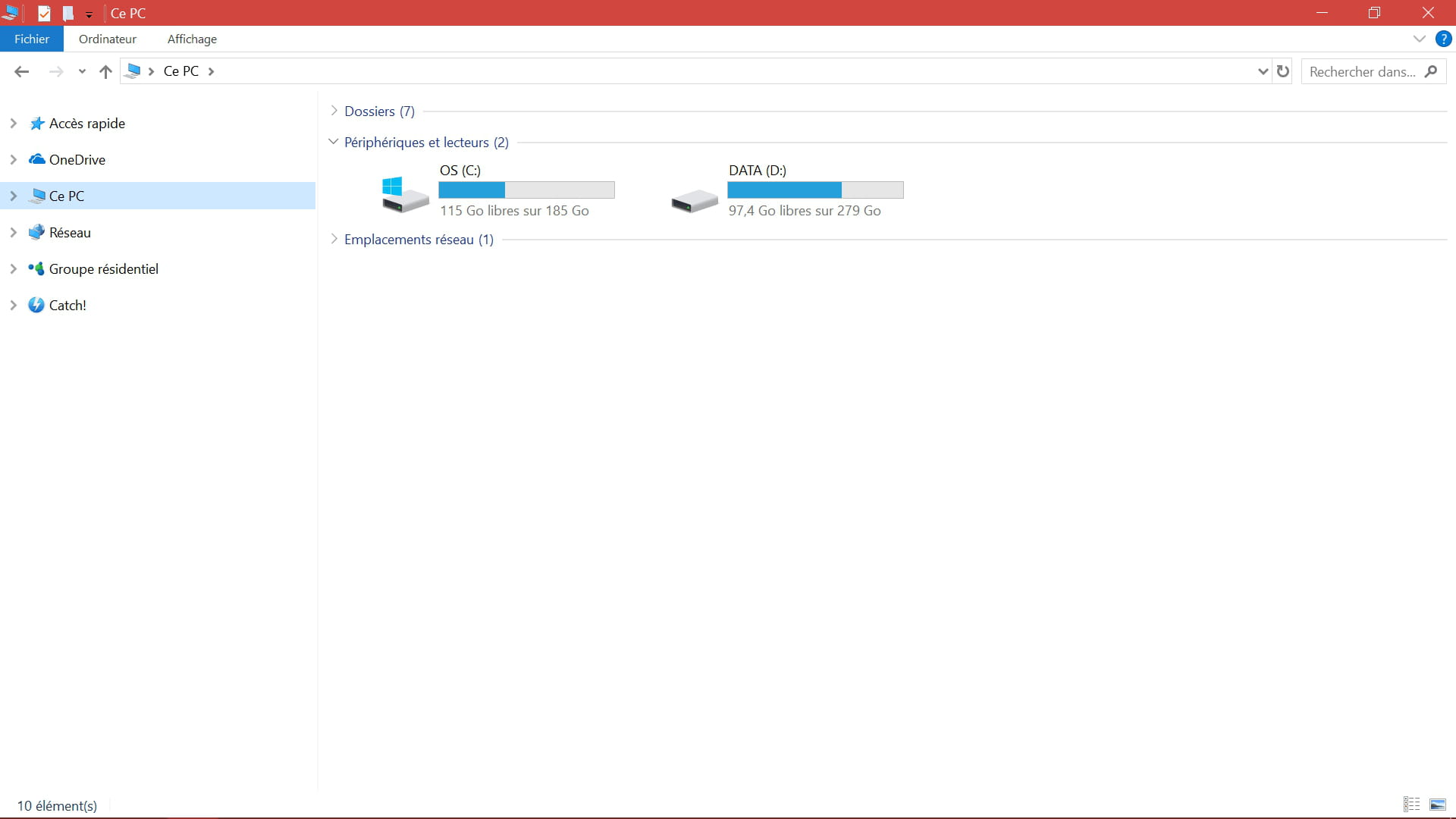

Salut salut,
Possédant un Asus Ultrabook UX303LB-R4131T (config des HDD/SSD/RAM ci dessous) depuis fin Décembre 2016 je voulais l'amelioré un peu en changeant les Disques durs et/ou les barettes de RAM, je suis cencé avoir un SSD de 24Go ainsi qu'un HDD de 500go cependant quant je regarde mes disques dans l'explorateur de fichier je vois un disque "C" de 185go et un autre "D" de 279go ( voir images ci dessous)
Je voulais donc savoir quels sont les possibilités de changement que je pourrais effectué sur mon pc, j'utilise des logiciels de musiques tels que Ableton, j'aimerais pouvoir le faire tourné sans qu'il sature et crash.
Merci pour vos conseils :)

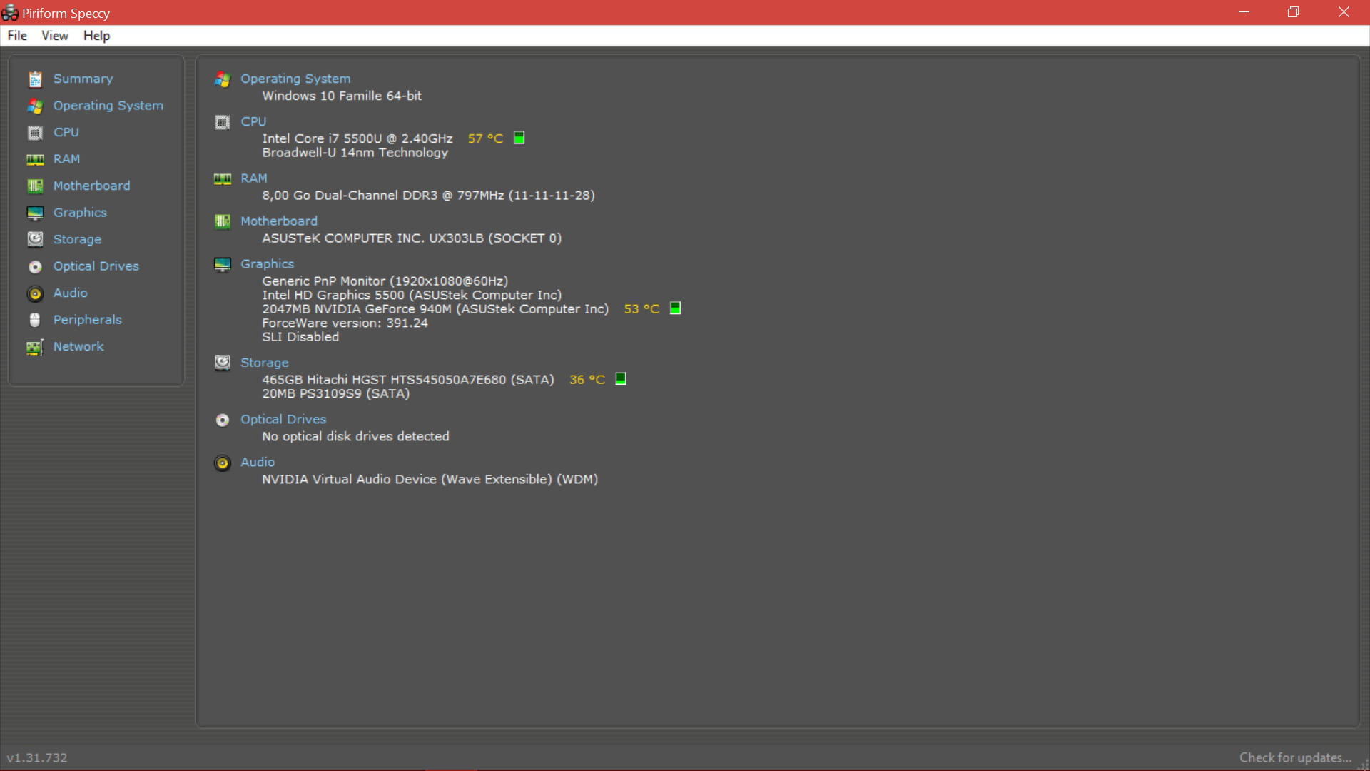

  2. Valentinnn Messages postés 62 Statut Membre

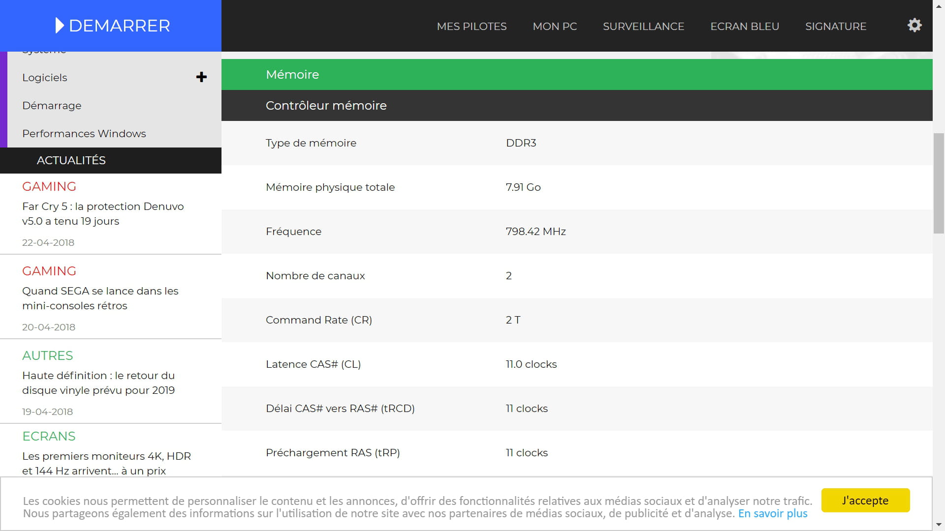

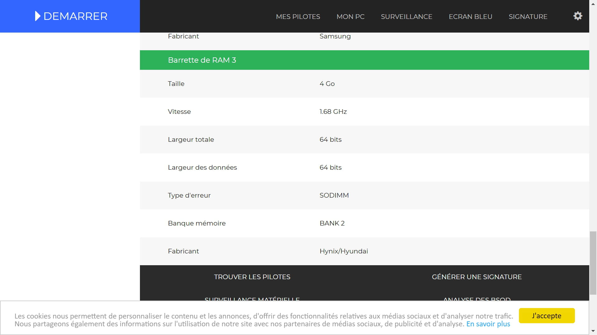

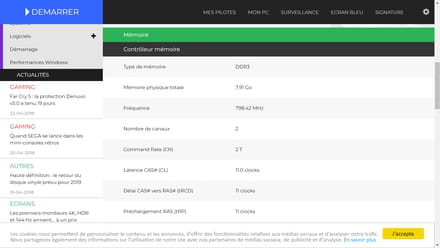

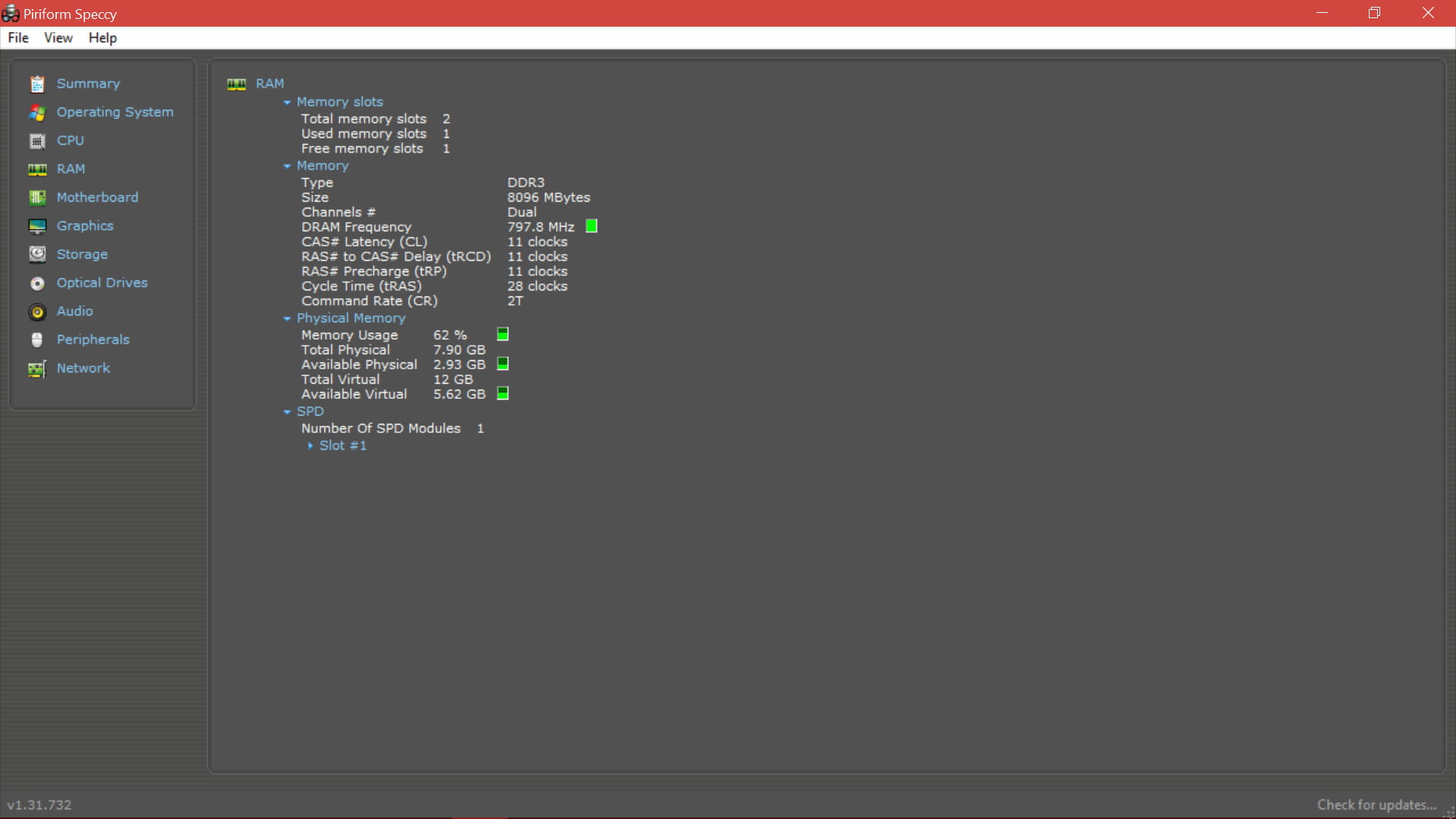

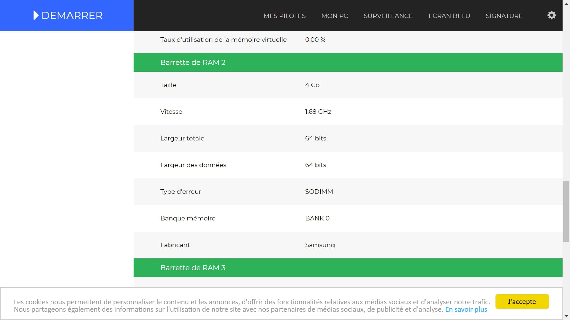

    Voila ce que ca donne avec Speccy :
    1. paslau35 Messages postés 8783 Statut Membre 699
      un peut plus correcte
      pour tes disque dur le souci
      c est le 10
      il utilise des partition de resserves
      fait un capture d écran
      dans ton gestionnaire de disque
      tu aura la réponse

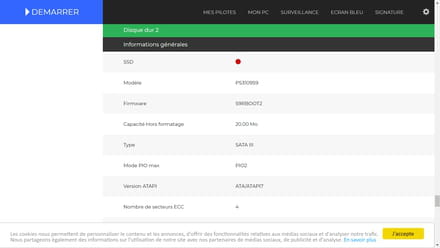

    Voila ce que ca donne dans le gestionnaire de disque.
      tout cela et bien contradictoire
      ton os et bien installer sur le HDD
      pourtant les infos de ton pc
      https://www.darty.com/nav/achat/informatique/ordinateur_portable-portable/portable/asus_ux303lb-r4131t.html
      tu devrais avoir un SSD de 24go !
      du coup pur le SSD
      sois tu prend un hybride
      https://www.amazon.fr/Seagate-FireCuda-ST1000LX015-Disque-Interne/dp/B01LXNUKKW/ref=sr_1_2?s=computers&ie=UTF8&qid=1524574378&sr=1-2&keywords=ssd+2.5+sata+interne
      ou un vrais SDD
