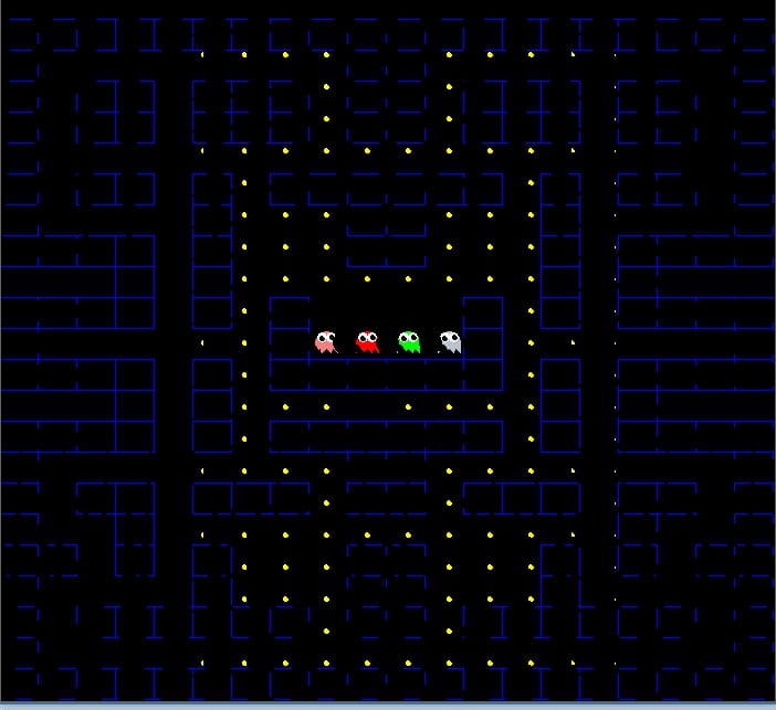

Bonjour !
Voilà j'aurais besoin d'aide pour mon projet en ISN pour le bac. Avec mon groupe, nous avons décidé de créer un pac-man simplifié mais nous bloquons quand au déplacement du Pac-Man dans le labyrinthe. Ce dernier est censé se déplacer grâce aux touches directionnelles, mais lorsqu'on les utilise, c'est comme si le Pac-Man parcourait tout le labyrinthe. De plus, je ne comprends pas pourquoi les billes jaunes sont décalées. Si quelqu'un pouvait nous aider, ça serait vraiment gentil. Nous aimerions bien terminer ce jeu ! Merci d'avance ! Je joins les captures d'écran prise juste après l'exécution du programme et la seconde lorsque l'on appuie sur une des touches directionnelles.
Voici notre code : ( bien entendu il manque les fonctions des fantômes)

#création de la grille qui servira comme support au jeux
G=[[7, 7, 7, 7, 7, 7, 7, 7, 7, 7, 7, 7, 7, 7, 7, 7, 7, 7, 7, 7],
[1, 1, 1, 1, 1, 1, 1, 1, 1, 1, 1, 1, 1, 1, 1, 1, 1, 1, 1, 1],
[1, 0, 0, 0, 0, 0, 0, 0, 0, 1, 1, 0, 0, 0, 0, 0, 0, 0, 0, 1],
[1, 0, 1, 1, 0, 1, 1, 1, 0, 1, 1, 0, 1, 1, 1, 0, 1, 1, 0, 1],
[1, 0, 0, 0, 0, 0, 0, 0, 0, 0, 0, 0, 0, 0, 0, 0, 0, 0, 0, 1],
[1, 0, 1, 1, 0, 1, 0, 1, 1, 1, 1, 1, 1, 0, 1, 0, 1, 1, 0, 1],
[1, 0, 0, 0, 0, 1, 0, 0, 0, 1, 1, 0, 0, 0, 1, 0, 0, 0, 0, 1],
[1, 1, 1, 1, 0, 1, 0, 0, 0, 1, 1, 0, 0, 0, 1, 0, 1, 1, 1, 1],
[7, 7, 7, 1, 0, 1, 0, 0, 0, 0, 0, 0, 0, 0, 1, 0, 1, 7, 7, 7],
[1, 1, 1, 1, 0, 1, 0, 1, 7, 7, 7, 7, 1, 0, 1, 0, 1, 1, 1, 1],
[1, 0, 0, 0, 0, 0, 0, 1, 6, 4, 3, 5, 1, 0, 0, 0, 0, 0, 0, 1],
[1, 1, 1, 1, 0, 1, 0, 1, 1, 1, 1, 1, 1, 0, 1, 0, 1, 1, 1, 1],
[7, 7, 7, 1, 0, 1, 0, 0, 0, 2, 0, 0, 0, 0, 1, 0, 1, 7, 7, 7],
[1, 0, 0, 1, 0, 0, 0, 0, 0, 0, 0, 0, 0, 0, 0, 0, 1, 0, 0, 1],
[1, 1, 0, 1, 0, 1, 0, 0, 0, 1, 1, 0, 0, 0, 1, 0, 1, 0, 1, 1],
[1, 0, 1, 1, 1, 1, 1, 1, 0, 1, 1, 0, 1, 1, 1, 1, 1, 1, 0, 1],
[1, 1, 1, 1, 1, 1, 1, 1, 1, 1, 1, 1, 1, 1, 1, 1, 1, 1, 1, 1]]
def dessine_pacman(p):
r=10
zf.draw_fill_circle(p,r,jaune)
a= Point(p.x-1, p.y+3)
b= Point(p.x+12,p.y+2)
c= Point(p.x+20, p.y+12)
zf.draw_fill_triangle(a,b,c,noir)
e=Point(p.x-4,p.y-5)
zf.draw_fill_circle(e,4,blanc)
g=Point(p.x-4,p.y-4)
zf.draw_fill_circle(g,2,noir)
h=Point(p.x+4,p.y-5)
zf.draw_fill_circle(h,4,blanc)
i=Point(p.x+4,p.y-4)
zf.draw_fill_circle(i,2,noir)
def deplacement (event):
global i,j
global l
for i in range (20):
for j in range (25):
p=Point(39*i,29*j)
if event.keysym=='Right' and G[j][i]==2 and G[j][i+1]==0:
G[j][i+1]==2
G[j][i]==0
elif event.keysym=='Left' and G[j][i]==2 and G[j][i-1]==0:
G[j][i-1]==2
G[j][i]==0
elif event.keysym=='Up' and G[j][i]==2 and G[j-1][i]==0:
G[j-1][i]==2
G[j][i]==0
elif event.keysym=='Down' and G[j][i]==2 and G[j+1][i]==0:
G[j+1][i]==2
G[j][i]==0
elif event.keysym=='Right' and G[j][i]==2 and G[j][i+1]==1:
G[j+1][i]==1
G[j][i]==2
elif event.keysym=='Left' and G[j][i]==2 and G[j][i-1]==1:
G[j+1][i]==1
G[j][i]==2
elif event.keysym=='Up' and G[j][i]==2 and G[j-1][i]==1:
G[j+1][i]==1
G[j][i]==2
elif event.keysym=='Down' and G[j][i]==2 and G[j+1][i]==1:
G[j+1][i]==1
G[j][i]==2
dessine_pacman(p)
def dessine_grille(G):
global p
global w
global u
global t
if G[j][i]==1:
#correspond à un mur
zf.draw_rectangle(Point(35*i,28*j), Point(35*i+35, 28*j+28), blue)
elif G[j][i]==2:
#correspond au pacman
p=Point(39*i,29*j)
dessine_pacman(p)
elif G[j][i]==3: #correspond aux fantômes
w=Point(37*i,29*j)
fantome_vert(w)
#fantome_vert(i, j)
elif G[j][i]==4:
u=Point(37*i,29*j)
fantome_rouge(u)
#fantome_rouge(i, j)
elif G[j][i]==5:
t=Point(37*i,29*j)
fantome_bleu(t)
#fantome_bleu(i, j)
elif G[j][i]==6:
s=Point(37*i,29*j)
fantome_rose(s)
#fantome_rose(i, j)
elif G[j][i]==0:
zf.draw_fill_circle(Point(37*i,29*j),2, yellow)
elif G[j][i]==7:
zf.draw_fill_circle(Point(37*i,29*j),1, black)
#correspond pièces
#tests
dessine_grille(G)
zf.activer_clavier( )
zf.bind('<Key>',deplacement)
f.mainloop()

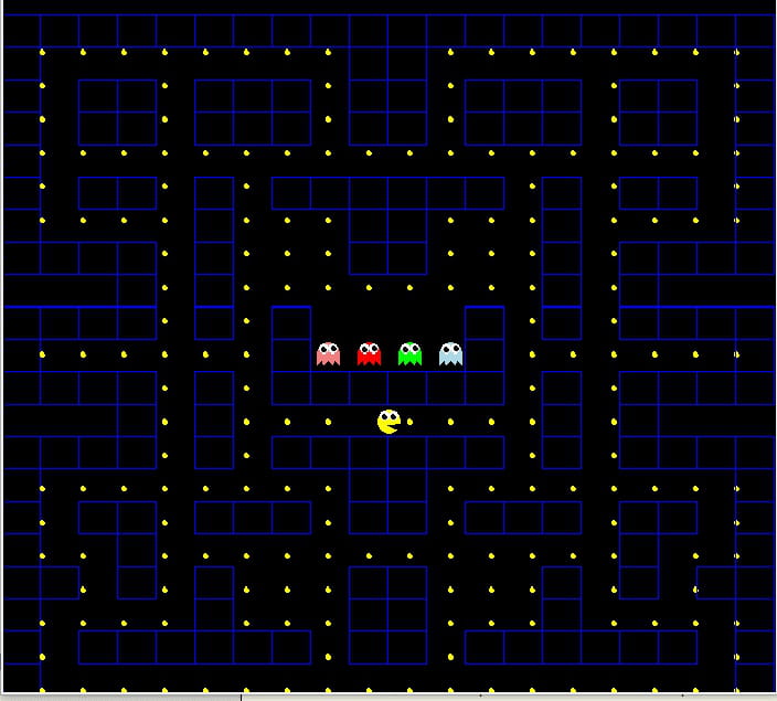

Déjà je voulais vous remercier de prendre la peine d'essayer de m'aider. Quant au site hébergeur, je suis une grande débutante et nous disposons de peu de moyens et de compétences. Nous utilisons uniquement le logiciel python et je ne sais pas comment héberger mon projet. Du coup, je vais mettre le code dans son entièreté ou si vous préférez que je l'héberge, pouvez vous m'indiquez comment faire ? Il y a un générique du début du code : la création de la nouvelle fenêtre est permise avec la fonction début_du_jeu.
from graphics.fenetres import* from graphics.couleurs import* #création du générique du jeu def dessine_pacman(s): #création du Pac-Man l=[] l.append(zg.draw_fill_circle(s,r,jaune))# corps jaune du Pac-Man r0=4 s1=Point(s.x-4,s.y-5) l.append(zg.draw_fill_circle(s1,r0,blanc))#oeil gauche b=2 s2=Point(s.x-4,s.y-4) l.append(zg.draw_fill_circle(s2,b,noir))# pupille oeil gauche s3=Point(s.x+4,s.y-5) l.append(zg.draw_fill_circle(s3,r0,blanc))# oeil droit s4=Point(s.x+4,s.y-4) l.append(zg.draw_fill_circle(s4,b,noir))# pupille oeil droit s5=Point(s.x-1,s.y+3) s6=Point(s.x+12,s.y+2) s7=Point(s.x+20,s.y+12) l.append(zg.draw_fill_triangle(s5,s6,s7,noir))# bouche return l def efface_pacman(l): #fonction qui efface le Pac-Man for i in l : zg.efface (i) def anim(s,vx,vy): #fonction qui déplace le Pac-Man global l s=Point(s.x+vx,s.y+vy) efface_pacman(l) l=dessine_pacman(s) zg.after(40,anim,s,vx,vy) def fantome_rose(p): #création du fantôme rose a=[] a.append (zg.draw_fill_circle(p,r,lightcoral)) #corps rose du fantôme p1=Point(p.x-4,p.y-5) a.append(zg.draw_fill_circle(p1,r1,blanc))#oeil gauche p2=Point(p.x-4,p.y-4) a.append(zg.draw_fill_circle(p2,r2,noir)) #pupille oeil gauche p3=Point(p.x+4,p.y-5) a.append(zg.draw_fill_circle(p3,r1,blanc))#oeil droit p4=Point(p.x+d,p.y+d) p5=Point(p.x-d,p.y) a.append(zg.draw_fill_rectangle(p4,p5,lightcoral))# corps p6=Point(p.x+4,p.y-4) a.append(zg.draw_fill_circle(p6,r2,noir))#pupille oeil droit p7=Point(p.x+d,p.y+d) p8=Point(p.x+6,p.y+6) p9=Point(p.x+5,p.y+d) a.append(zg.draw_fill_triangle(p7,p8,p9,noir))#dentellage du corps p10=Point(p.x-d,p.y+d) p11=Point(p.x-6,p.y+6) p12=Point(p.x-5,p.y+d) a.append(zg.draw_fill_triangle(p10,p11,p12,noir))#dentellage du corps p13=Point(p.x-4,p.y+d) p14=Point(p.x,p.y+6) p15=Point(p.x+4,p.y+d) a.append(zg.draw_fill_triangle(p13,p14,p15,noir))#dentellage du corps return a def efface_fantrose(a):#fonction qui efface le fantôme rose for i in a: zg.efface (i) def animrose(p,vx,vy):#fonction déplaçant le fantôme rose global a p=Point(p.x+vx,p.y+vy) efface_fantrose(a) a=fantome_rose(p) zg.after(40,animrose,p,vx,vy) def fantome_bleu(t):#création du fantôme bleu b=[] b.append(zg.draw_fill_circle(t,r,lightblue))#corps du fantôme t1=Point(t.x-4,t.y-5) b.append(zg.draw_fill_circle(t1,r1,blanc))#oeil gauche t2=Point(t.x-4,t.y-4) b.append(zg.draw_fill_circle(t2,r2,noir))#pupille oeil gauche t3=Point(t.x+4,t.y-5) b.append(zg.draw_fill_circle(t3,r1,blanc))#oeil droit t4=Point(t.x+d,t.y+d) t5=Point(t.x-d,t.y) b.append(zg.draw_fill_rectangle(t4,t5,lightblue))#corps t6=Point(t.x+4,t.y-4) b.append(zg.draw_fill_circle(t6,r2,noir))#pupille oeil droit t7=Point(t.x+d,t.y+d) t8=Point(t.x+6,t.y+6) t9=Point(t.x+5,t.y+d) b.append(zg.draw_fill_triangle(t7,t8,t9,noir))#dentellage du corps t10=Point(t.x-d,t.y+d) t11=Point(t.x-6,t.y+6) t12=Point(t.x-5,t.y+d) b.append(zg.draw_fill_triangle(t10,t11,t12,noir))#dentellage du corps t13=Point(t.x-4,t.y+d) t14=Point(t.x,t.y+6) t15=Point(t.x+4,t.y+d) b.append(zg.draw_fill_triangle(t13,t14,t15,noir))#dentellage du corps return b def efface_fantbleu(b):# for i in b : zg.efface (i) def animbleu(t,vx,vy):# global b t=Point(t.x+vx,t.y+vy) efface_fantbleu(b) b=fantome_bleu(t) zg.after(40,animbleu,t,vx,vy) def fantome_rouge(u): c=[] c.append(zg.draw_fill_circle (u,r,rouge))#corps du fantôme rouge u1=Point(u.x-4,u.y-5) c.append(zg.draw_fill_circle(u1,r1,blanc))# oeil gauche u2=Point(u.x-4,u.y-4) c.append(zg.draw_fill_circle(u2,r2,noir)) # pupille oeil gauche u3=Point(u.x+4,u.y-5) c.append(zg.draw_fill_circle(u3,r1,blanc))#oeil blanc u4=Point(u.x+d,u.y+d) u5=Point(u.x-d,u.y) c.append(zg.draw_fill_rectangle(u4,u5,rouge))#corps u6=Point(u.x+4,u.y-4) c.append(zg.draw_fill_circle(u6,r2,noir)) #pupille oeil droit u7=Point(u.x+d,u.y+d) u8=Point(u.x+6,u.y+6) u9=Point(u.x+5,u.y+d) c.append(zg.draw_fill_triangle(u7,u8,u9,noir))#dentellage du corps u10=Point(u.x-d,u.y+d) u11=Point(u.x-6,u.y+6) u12=Point(u.x-5,u.y+d) c.append(zg.draw_fill_triangle(u10,u11,u12,noir))#dentellage du corps u13=Point(u.x-4,u.y+d) u14=Point(u.x,u.y+6) u15=Point(u.x+4,u.y+d) c.append(zg.draw_fill_triangle(u13,u14,u15,noir))#dentellage du corps return c def efface_fantrouge(c):#fonction qui efface le fantôme rouge for i in c : zg.efface (i) def animrouge(u,vx,vy):#fonction qui déplace le fantôme rouge global c u=Point(u.x+vx,u.y+vy) efface_fantrouge(c) c=fantome_rouge(u) zg.after(40,animrouge,u,vx,vy) def fantome_vert(w):#création du fantôme vert z=[] z.append(zg.draw_fill_circle (w,r,vert))#corps du fantôme vert w1=Point(w.x-4,w.y-5) z.append(zg.draw_fill_circle(w1,r1,blanc)) #oeil gauche w2=Point(w.x-4,w.y-4) z.append(zg.draw_fill_circle(w2,r2,noir)) #pupille oeil gauche w3=Point(w.x+4,w.y-5) z.append(zg.draw_fill_circle(w3,r1,blanc))#oeil droit w4=Point(w.x+d,w.y+d) w5=Point(w.x-d,w.y) z.append(zg.draw_fill_rectangle(w4,w5,vert))#corps w6=Point(w.x+4,w.y-4) z.append(zg.draw_fill_circle(w6,r2,noir))#pupille oeil droit w7=Point(w.x+d,w.y+d) w8=Point(w.x+6,w.y+6) w9=Point(w.x+5,w.y+d) z.append(zg.draw_fill_triangle(w7,w8,w9,noir))# dentellage du corps w10=Point(w.x-d,w.y+d) w11=Point(w.x-6,w.y+6) w12=Point(w.x-5,w.y+d) z.append(zg.draw_fill_triangle(w10,w11,w12,noir))#dentellage du corps w13=Point(w.x-4,w.y+d) w14=Point(w.x,w.y+6) w15=Point(w.x+4,w.y+d) z.append(zg.draw_fill_triangle(w13,w14,w15,noir))#dentellage du corps return z def efface_fantvert(z):#fonction qui efface le fantôme vert for i in z : zg.efface (i) def animvert(w,vx,vy): #fonction qui déplace le fantôme vert global z w=Point(w.x+vx,w.y+vy) efface_fantvert(z) z=fantome_vert(w) zg.after(40,animvert,w,vx,vy) def debut_du_jeu (): # fonction utilisée lors du clic sur le bouton "Start" f.destroy() #destruction du bouton f1=Fenetre()#création de la nouvelle fenêtre L,H=(700,700) zf=f1.graphique(largeur=L,hauteur=H,couleur=noir) p=Point(350,16*28) def fantome_vert(w):#création fantôme vert dans le labyrinthe zf.draw_fill_circle (w,r,vert)#corps du fantôme vert w1=Point(w.x-4,w.y-5) zf.draw_fill_circle(w1,r1,blanc) #oeil gauche w2=Point(w.x-4,w.y-4) zf.draw_fill_circle(w2,r2,noir)#pupille oeil gauche w3=Point(w.x+4,w.y-5) zf.draw_fill_circle(w3,r1,blanc)#oeil droit w4=Point(w.x+d,w.y+d) w5=Point(w.x-d,w.y) zf.draw_fill_rectangle(w4,w5,vert)#corps w6=Point(w.x+4,w.y-4) zf.draw_fill_circle(w6,r2,noir)#pupille oeil gauche w7=Point(w.x+d,w.y+d) w8=Point(w.x+6,w.y+6) w9=Point(w.x+5,w.y+d) zf.draw_fill_triangle(w7,w8,w9,noir)#dentellage du corps w10=Point(w.x-d,w.y+d) w11=Point(w.x-6,w.y+6) w12=Point(w.x-5,w.y+d) zf.draw_fill_triangle(w10,w11,w12,noir)#dentellage du corps w13=Point(w.x-4,w.y+d) w14=Point(w.x,w.y+6) w15=Point(w.x+4,w.y+d) zf.draw_fill_triangle(w13,w14,w15,noir)#dentellage du corps def fantome_rouge(u): zf.draw_fill_circle (u,r,rouge)#corps du fantôme rouge u1=Point(u.x-4,u.y-5) zf.draw_fill_circle(u1,r1,blanc)#oeil gauche u2=Point(u.x-4,u.y-4) zf.draw_fill_circle(u2,r2,noir) #pupille oeil gauche u3=Point(u.x+4,u.y-5) zf.draw_fill_circle(u3,r1,blanc)#oeil droit u4=Point(u.x+d,u.y+d) u5=Point(u.x-d,u.y) zf.draw_fill_rectangle(u4,u5,rouge)#corps u6=Point(u.x+4,u.y-4) zf.draw_fill_circle(u6,r2,noir) #pupille oeil gauche u7=Point(u.x+d,u.y+d) u8=Point(u.x+6,u.y+6) u9=Point(u.x+5,u.y+d) zf.draw_fill_triangle(u7,u8,u9,noir)#dentellage du corps u10=Point(u.x-d,u.y+d) u11=Point(u.x-6,u.y+6) u12=Point(u.x-5,u.y+d) zf.draw_fill_triangle(u10,u11,u12,noir)#dentellage du corps u13=Point(u.x-4,u.y+d) u14=Point(u.x,u.y+6) u15=Point(u.x+4,u.y+d) zf.draw_fill_triangle(u13,u14,u15,noir)#dentellage du corps def fantome_bleu(t): zf.draw_fill_circle(t,r,lightblue)#corps du fantôme bleu t1=Point(t.x-4,t.y-5) zf.draw_fill_circle(t1,r1,blanc) #oeil gauche t2=Point(t.x-4,t.y-4) zf.draw_fill_circle(t2,r2,noir)#pupille oeil gauche t3=Point(t.x+4,t.y-5) zf.draw_fill_circle(t3,r1,blanc)#oeil droit t4=Point(t.x+d,t.y+d) t5=Point(t.x-d,t.y) zf.draw_fill_rectangle(t4,t5,lightblue)#corps t6=Point(t.x+4,t.y-4) zf.draw_fill_circle(t6,r2,noir) #pupille oeil gauche t7=Point(t.x+d,t.y+d) t8=Point(t.x+6,t.y+6) t9=Point(t.x+5,t.y+d) zf.draw_fill_triangle(t7,t8,t9,noir)#dentellage du corps t10=Point(t.x-d,t.y+d) t11=Point(t.x-6,t.y+6) t12=Point(t.x-5,t.y+d) zf.draw_fill_triangle(t10,t11,t12,noir)#dentellage du corps t13=Point(t.x-4,t.y+d) t14=Point(t.x,t.y+6) t15=Point(t.x+4,t.y+d) zf.draw_fill_triangle(t13,t14,t15,noir)#dentellage du corps def fantome_rose(s): zf.draw_fill_circle(s,r,lightcoral)#corps du fantôme rose s1=Point(s.x-4,s.y-5) zf.draw_fill_circle(s1,r1,blanc)#oeil gauche s2=Point(s.x-4,s.y-4) zf.draw_fill_circle(s2,r2,noir) #pupille oeil gauche s3=Point(s.x+4,s.y-5) zf.draw_fill_circle(s3,r1,blanc)#oeil droit s4=Point(s.x+d,s.y+d) s5=Point(s.x-d,s.y) zf.draw_fill_rectangle(s4,s5,lightcoral)#corps s6=Point(s.x+4,s.y-4) zf.draw_fill_circle(s6,r2,noir)#pupille oeil gauche s7=Point(s.x+d,s.y+d) s8=Point(s.x+6,s.y+6) s9=Point(s.x+5,s.y+d) zf.draw_fill_triangle(s7,s8,s9,noir)#dentellage du corps s10=Point(s.x-d,s.y+d) s11=Point(s.x-6,s.y+6) s12=Point(s.x-5,s.y+d) zf.draw_fill_triangle(s10,s11,s12,noir)#dentellage du corps s13=Point(s.x-4,s.y+d) s14=Point(s.x,s.y+6) s15=Point(s.x+4,s.y+d) zf.draw_fill_triangle(s13,s14,s15,noir)#dentellage du corps #création de la grille qui servira comme support au jeux G=[[7, 7, 7, 7, 7, 7, 7, 7, 7, 7, 7, 7, 7, 7, 7, 7, 7, 7, 7, 7], [7, 7, 7, 7, 7, 7, 7, 7, 7, 7, 7, 7, 7, 7, 7, 7, 7, 7, 7, 7], [7, 7, 7, 7, 7, 7, 7, 7, 7, 7, 7, 7, 7, 7, 7, 7, 7, 7, 7, 7], [1, 1, 1, 1, 1, 1, 1, 1, 1, 1, 1, 1, 1, 1, 1, 1, 1, 1, 1, 1], [1, 0, 0, 0, 0, 0, 0, 0, 0, 1, 1, 0, 0, 0, 0, 0, 0, 0, 0, 1], [1, 0, 1, 1, 0, 1, 1, 1, 0, 1, 1, 0, 1, 1, 1, 0, 1, 1, 0, 1], [1, 0, 1, 1, 0, 1, 1, 1, 0, 1, 1, 0, 1, 1, 1, 0, 1, 1, 0, 1], [1, 0, 0, 0, 0, 0, 0, 0, 0, 0, 0, 0, 0, 0, 0, 0, 0, 0, 0, 1], [1, 0, 1, 1, 0, 1, 0, 1, 1, 1, 1, 1, 1, 0, 1, 0, 1, 1, 0, 1], [1, 0, 0, 0, 0, 1, 0, 0, 0, 1, 1, 0, 0, 0, 1, 0, 0, 0, 0, 1], [1, 1, 1, 1, 0, 1, 0, 0, 0, 1, 1, 0, 0, 0, 1, 0, 1, 1, 1, 1], [7, 7, 7, 1, 0, 1, 0, 0, 0, 0, 0, 0, 0, 0, 1, 0, 1, 7, 7, 7], [1, 1, 1, 1, 0, 1, 0, 1, 7, 7, 7, 7, 1, 0, 1, 0, 1, 1, 1, 1], [1, 0, 0, 0, 0, 0, 0, 1, 6, 4, 3, 5, 1, 0, 0, 0, 0, 0, 0, 1], [1, 1, 1, 1, 0, 1, 0, 1, 1, 1, 1, 1, 1, 0, 1, 0, 1, 1, 1, 1], [7, 7, 7, 1, 0, 1, 0, 0, 0, 2, 0, 0, 0, 0, 1, 0, 1, 7, 7, 7], [1, 1, 1, 1, 0, 1, 0, 1, 1, 1, 1, 1, 1, 0, 1, 0, 1, 1, 1, 1], [1, 0, 0, 0, 0, 0, 0, 0, 0, 1, 1, 0, 0, 0, 0, 0, 0, 0, 0, 1], [1, 0, 1, 1, 0, 1, 1, 1, 0, 1, 1, 0, 1, 1, 1, 0, 1, 1, 0, 1], [1, 0, 0, 1, 0, 0, 0, 0, 0, 0, 0, 0, 0, 0, 0, 0, 1, 0, 0, 1], [1, 1, 0, 1, 0, 1, 0, 0, 0, 1, 1, 0, 0, 0, 1, 0, 1, 0, 1, 1], [1, 0, 0, 0, 0, 1, 0, 0, 0, 1, 1, 0, 0, 0, 1, 0, 0, 0, 0, 1], [1, 0, 1, 1, 1, 1, 1, 1, 0, 1, 1, 0, 1, 1, 1, 1, 1, 1, 0, 1], [1, 0, 0, 0, 0, 0, 0, 0, 0, 0, 0, 0, 0, 0, 0, 0, 0, 0, 0, 1], [1, 1, 1, 1, 1, 1, 1, 1, 1, 1, 1, 1, 1, 1, 1, 1, 1, 1, 1, 1]] def dessine_pacman(p):#création du Pac-Man dans le labyrinthe r=10 zf.draw_fill_circle(p,r,jaune)#création du corps du Pac-Man a= Point(p.x-1, p.y+3) b= Point(p.x+12,p.y+2) c= Point(p.x+20, p.y+12) zf.draw_fill_triangle(a,b,c,noir)#bouche e=Point(p.x-4,p.y-5) zf.draw_fill_circle(e,4,blanc)#oeil gauche g=Point(p.x-4,p.y-4) zf.draw_fill_circle(g,2,noir)#pupille oeil gauche h=Point(p.x+4,p.y-5) zf.draw_fill_circle(h,4,blanc)#oeil droit i=Point(p.x+4,p.y-4) zf.draw_fill_circle(i,2,noir)#pupille oeil droit def dessine_pacman1(p):#création du Pac-Man noir, recouvrant le précédent, pour le faire disparaître r=10 zf.draw_fill_circle(p,r,noir)#création du corps noir du 2e Pac-Man b= Point(p.x+12,p.y+2) c= Point(p.x+20, p.y+12) zf.draw_fill_triangle(a,b,c,noir)#bouche e=Point(p.x-4,p.y-5) zf.draw_fill_circle(e,4,noir)#oeil gauche g=Point(p.x-4,p.y-4) zf.draw_fill_circle(g,2,noir)#pupille oeil gauche h=Point(p.x+4,p.y-5) zf.draw_fill_circle(h,4,noir)#oeil droit i=Point(p.x+4,p.y-4) zf.draw_fill_circle(i,2,noir))#pupille oeil droit def deplacement (event): global i,j global l for i in range (20): for j in range (25): p=Point(39*i,29*j) dessine_pacman1(p) if event.keysym=='Right' and G[j][i]==2 and G[j][i+1]==0: #si le Pac-Man rencontre un espace vide en allant à droite G[j][i+1]==2 G[j][i]==0 elif event.keysym=='Left' and G[j][i]==2 and G[j][i-1]==0:#si le Pac-Man rencontre un espace vide en allant à gauche G[j][i-1]==2 G[j][i]==0 elif event.keysym=='Up' and G[j][i]==2 and G[j-1][i]==0:#si le Pac-Man rencontre un espace vide en allant en haut G[j-1][i]==2 G[j][i]==0 elif event.keysym=='Down' and G[j][i]==2 and G[j+1][i]==0:#si le Pac-Man rencontre un espace vide en allant en bas G[j+1][i]==2 G[j][i]==0 elif event.keysym=='Right' and G[j][i]==2 and G[j][i+1]==1: G[j+1][i]==1 G[j][i]==2 elif event.keysym=='Left' and G[j][i]==2 and G[j][i-1]==1: G[j+1][i]==1 G[j][i]==2 elif event.keysym=='Up' and G[j][i]==2 and G[j-1][i]==1: G[j+1][i]==1 G[j][i]==2 elif event.keysym=='Down' and G[j][i]==2 and G[j+1][i]==1: G[j+1][i]==1 G[j][i]==2 dessine_pacman(p) def dessine_grille(G): global p global w global u global t for i in range (20): for j in range (25): if G[j][i]==1: #correspond à un mur zf.draw_rectangle(Point(35*i,28*j), Point(35*i+35, 28*j+28), blue) elif G[j][i]==2: #correspond au pacman p=Point(39*i,29*j) dessine_pacman(p) elif G[j][i]==3: #correspond aux fantômes w=Point(37*i,29*j) fantome_vert(w) #fantome_vert(i, j) elif G[j][i]==4: u=Point(37*i,29*j) fantome_rouge(u) #fantome_rouge(i, j) elif G[j][i]==5: t=Point(37*i,29*j) fantome_bleu(t) #fantome_bleu(i, j) elif G[j][i]==6: s=Point(37*i,29*j) fantome_rose(s) #fantome_rose(i, j) elif G[j][i]==0: zf.draw_fill_circle(Point(37*i,29*j),2, yellow) elif G[j][i]==7: zf.draw_fill_circle(Point(37*i,29*j),1, black) #correspond pièces bbb=Point(50,45) zf.aff_texte("Score :",bbb,20,police='arial',couleur='yellow') sss=Point(550,45) ttt=Point(600,45) uuu=Point(650,45) dessine_pacman(sss) dessine_pacman(ttt) dessine_pacman(uuu) #tests dessine_grille(G) zf.activer_clavier( ) zf.bind('<Key>',deplacement) f.mainloop() #tests f=Fenetre() L,H=500,500 zg=f.graphique(largeur=L,hauteur=H,couleur=noir) vx,vy=5,0 #vitesse s=Point(100,300)#point Pac-Man d=10 #rayon r=10 #rayon p=Point(70,300)#point fantôme rose r1=4 #rayon r2=2 #rayon t=Point(47,300)#point fantôme bleu u=Point (25,300)#point fantôme rouge w=Point (3,300)#point fantôme vert jj=Point(325,150)#titre et dessin dans le générique nn=zg.draw_fill_circle (jj,40,jaune) bb=Point(330,130) zg.draw_fill_circle(bb,8,blanc) zg.draw_fill_circle (bb,4,noir) cc=Point (330,160) dd=Point (380,130) ee= Point (380,200) zg.draw_fill_triangle (cc,dd,ee,noir) aa=Point(170,150) zg.aff_texte("Pac-Man",aa, couleur=jaune,taille=30) bouton2=f.bouton(commande=debut_du_jeu,texte="Start game",largeur="10",hauteur="2",alignement='bas',couleur=jaune)#bouton pour commencer le jeu l=dessine_pacman(s) a=fantome_rose(p) b=fantome_bleu(t) c=fantome_rouge(u) z=fantome_vert(w) anim(s,vx,vy) animrose(p,vx,vy) animbleu(t,vx,vy) animrouge(u,vx,vy) animvert(w,vx,vy) zg.activer_clavier( ) f.mainloop() -

Bonjour.
Oui, tu as raison, je n'ai pas bien fait attention à ton code, n'en reste pas moins qu'il y a des choses qui ne vont pas du tout.
Ce qui m'a induit en erreur était ton dessine_pacman1(p), ce qui m'a semblé sur le coup logique que tu créais un pacman chaque fois et j'ai pas cherché plus que ça.
Mais c'est pire en fait, cette fonction sert juste à le cacher au cas où le pacman serait sur cette case du jeu, t'imagines bien que ce n'est pas possible de faire ça, pour un déplacement, tu crées 500 pacman noir, au bout de 100 déplacements tu en auras 5 000...
tkinter est gentil, mais là, il ne va pas apprécier.
Et je ne compte pas non plus les fois où tu crées également un nouveau pacman, j'imagine que pour les fantômes ça doit être à peu près la même chose ?
Ce n'est pas comme ça que l'on procède.
1 - Création de ton pacman à telle position de ta grille G, position que l'on garde en mémoire au chaud dans un coin.
2 - Lors de la demande d'un déplacement par un appui sur une touche directionnelle, on regarde selon la direction désirée, si le déplacement est possible, et pas besoin de faire des boucles pour ça, on utilise la position actuelle du pacman (que l'an a gardée au chaud) pour effectuer cette vérification.
3 - Si le déplacement est possible, on déplace (et non en crée un à nouveau) le pacman à la nouvelle position dans le jeu (avec Canvas.move ou Canvas.coords) , on met à jour sa nouvelle position, et on fait tout ce qu'il y a à faire d'autres.
Inutile de parcourir toute ta grille pour faire ça.
Et mets-toi à la place de ceux qui vont lire ton code, des variables abrégées comme u7, t5, G, p, w, u, t, zf, zg rend ton code totalement incompréhensible et ça donne pas envie d'essayer de le comprendre, nomme tes variables explicitement par ce qu'elles représentent, des fonctions comme "dessine_pacman1" ne représentent pas ce qu'elles font, de plus une fonction effectuant une action se met à l'infinif, au lieu de "deplacement" un nom correct de fonction qui effectue cette action serait plus du genre "deplacer_pacman". -
Tout d'abord, je suis désolée, j'ai oublié de préciser que nous n'utilisons pas tkinter. Nous sommes très limités quant au matériel et aux logiciels. Notre professeur ne nous guide que très peu, et la plupart du temps, il nous induit en erreurs. La plupart des fonctions créées, comme la fonction qui crée un pac-man noir par dessus le précédent nous a été conseillé par notre professeur.
A plusieurs reprises, nous lui avons demandé comment mémoriser la position du Pac-Man et comment nous pouvions nous en servir, mais il se met en colère et nous rabaisse. C'est de plus en plus dur de travailler avec lui et nous sommes complètement bloqués. Je comprends les conseils que tu donnes, mais je ne sais absolument pas comment les appliquer...
