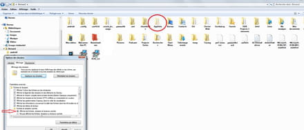

    Un petit truc qui ne va pas résoudre ton problème mais qui me sert à chaque fois que j'ai un problème avec TDB:
    - Sous Windows tu coche "activer les fichiers et dossiers cachés" , ensuite vas dans AppData:
    - Puis ouvre AppData et vas sur Roaming puis Thunderbird et copie Thunderbird dans lieu sûr (Disque externe ou autre partition)
    Et ce dossier tu pourra le remplacer à chaque fois que tu aura un Problème .
    Pour ce qui me concerne j'en fais une copie tout les deux jours (au cas où)
    Pour en revenir à Mozbackup il ne m'a jamais convenu . Pour moi le seul moyen de retrouver tout ses messages, présentation , agenda, etc... reste sans aucun doute la copie de ce dossier de TDB

      Absolument mais tu supprime ton fichier Thunderbird avant dans Roaming et tu copie celui que tu as stocké (sauvegardé) à sa place et qui fonctionne .
      Cependant si ton TDB ne fonctionne pas comme c'est le cas si tu le copie , cela ne changera rien au problème si tu le réinstalle à sa place
