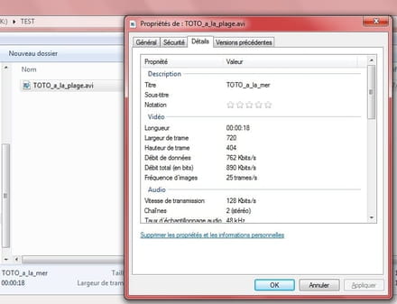

    Il faut sélectionner le fichier puis (ici il n'y a pas de Tag/métadonnées car c'est un encodage personnel d'un spectacle diffusé à la TV hier soir) :
    Ensuite change si nécessaire le nom du fichier sous Titre, exemple :
    - Le nom du fichier est ici Toto_a_la_plage mais son vrai Tag/nom est Toto_la_mer

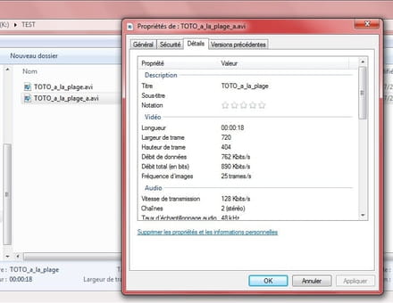

    - Je modifier le Tag (Titre) par Toto_a_la_plage pour que les deux appellations correspondent :
    - Après "ré-encodage" en copie de flux directe (sans conversion) le nom visible du nouveau fichier et son Tag sont bien identiques :
    Dans ton cas, mets par exemple "The Party 2018 French" mais tu pourrais aussi changer le nom du fichier et son Tag ou ne rien y mettre, c'est toi qui décide...
