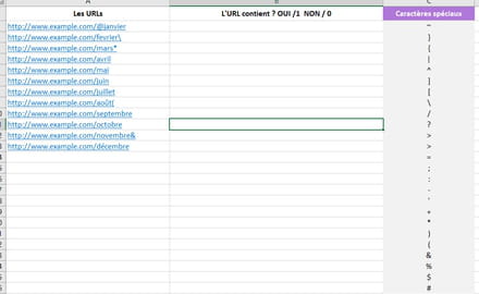

Je bloque actuellement sur Excel et suis à la recherche d'aide concernant une formule pour parcourir mon tableau.
J'explique : J'ai une colonne A qui contient des URLs d'un site Internet. Je souhaite que dans la colonne B, la formule m'indique soit un 1, soit un 0, si elle trouve dans une cellule, un des caractères que j'ai listés dans la colonne C.
Si vous avez une idée autre ou des pistes ou une réponse, je suis preneur . Merci :)

    C'est tout à fait possible de le faire avec une formule comme celle-ci :
    =SI(SOMMEPROD(NB.SI($C$1:$C$30;STXT(A1;LIGNE(INDIRECT("1:"&NBCAR(A1)));1)));1;0)

  2. via55 Messages postés 14396 Date d'inscription   Statut Membre Dernière intervention   2 759
    Bonjour Kyukuro
    1) Tu auras toujours la réponse OUI car dan ta liste il y a le caractère / !
    2) Par formule pas possible mais par fonction personnalisée oui
    En supposant la liste des caractères spéciaux en C2:C30 fonction personnalisée à mettre dans un module de l'éditeur VBA (ALT+F11 pour ouvrir Editeur - Insertion - Module - copier coller la macro dans la page blanche - fermer Editeur)
