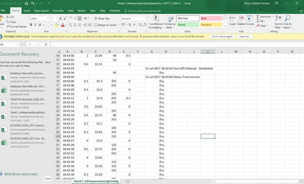

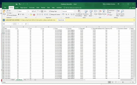

Je travaille avec des jeux de donnés provenant de différents instruments de mesure, chacun d'eux ont étaient programmés pour mesurer un paramètre spécifique à une fréquence spécifique. Certain ont étaient programmés pour effectuer une mesure toute les 3s, ou 2s d'autre toutes les 200 microsecondes. Je souhaiterais intégrer toutes ces données dans la même base de données. Existe-t-il une formule qui permettrait de fusionner ces données en fonction de l'heure? De manière à ce que les données mesurées à basse fréquence (2, 3 secondes) soient répétées pour chaque intervalle de 200 microsecondes pour la seconde correspondante.

  1. eriiic Messages postés 24581 Date d'inscription   Statut Contributeur Dernière intervention   7 281
    garde les images pour ton album photo et dépose un fichier xls.
    cjoint.com et coller ici le lien.
    Précise aussi la volumétrie (nb lignes), la réponse pouvant varier.

      Le liens ci-dessus contient un échantillon des données (confidentielles). Le premier feuillé "database" corréspond à la base de donnée que je souhaite compléter (chants jaunes "depth, ..." ). Le deuxième feuillé corréspond aux données que je souhaite intégrer dans la base de donnée de manière à ce que les temps de mesure corréspondent. La volumétrie de la base de donnée est de 918213. Merci d'avance pour votre aide.

      je pense avoir trouvé une solution, j'ai crée un ID pour chaque ligne (ID=CONCATENATE(date,heure,minutes,segondes)), j'utilise ensuite la fonction recherche vertical grace à cet ID. Cette méthode fonctionne mais reste tout de même longue à mettre en place..
